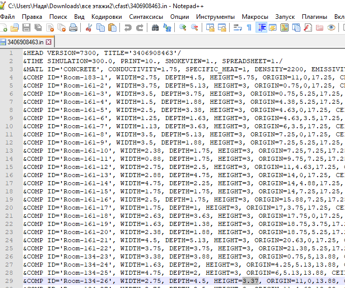

При создании исходного файла для зонной модели появилась ошибка округления, в результате потолок нижнего помещения оказался выше пола верхнего помещения. Чтобы выполнить расчет, вам нужно включить расширенный режим CFAST в настройках FIM. Нажать кнопку "Преобразовать в CFAST". Далее открыть в текстовом редакторе файл "3406908463.in", который будет создан в папке "cfast" рядом с исходным файлом.
В файле .in для помещения Room-134-26 нужно исправить высоту с 3.38 на 3.37, сохранить файл.
Далее в FIM нужно последовательно запустить остальные фазы расчета: "Расчет CFAST" и "Преобразовать в FDS".
