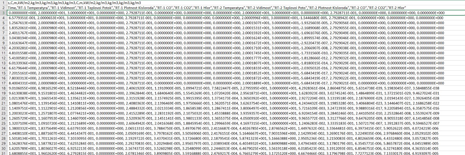

Сообщение viktor_small »
Формат ячеек не перенастраивается и в данном виде отчета ничего непонятно прилагаю скрин , как это выглядит у меня. что можете сказать?

Сообщения: 641
Не открывайте файл csv, а импортируйте данные из него в Excel.

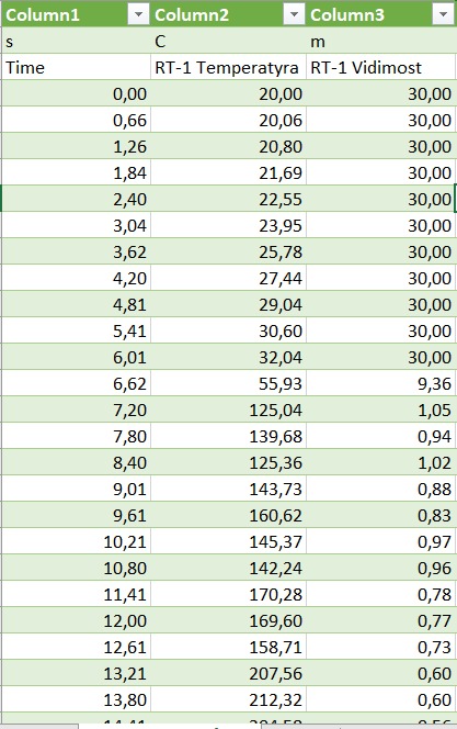

Добрый день, можете сказать почему такое расхождение при измерении температуры (также у меня на 9 секунде открывается дверь, может ли из-за этого возникать проблема) на сколько мне представляется, с расчетом что-то не правильно

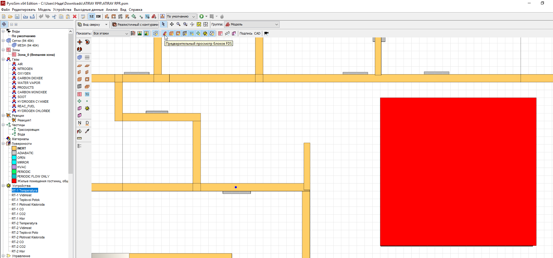

Сообщения: 641
Если вы включите отображение блоков FDS (всегда рекомендуется проверять геометрию этой функцией), то увидите, что измеритель находится внутри стены, соответственно, не измеряет температуру газовой среды. Когда дверь открывается, датчик начинает измерять температуру газовой среды, поэтому значения на датчике резко меняются.

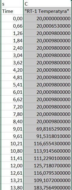

Перенес датчики, температура всеравно реско возрастает
