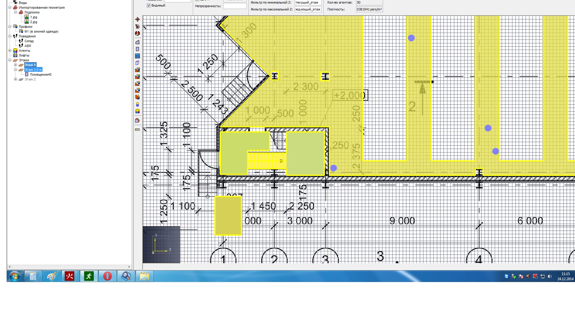

Здравствуйте, подскажите.
Есть 1 этаж на отметке 0, есть антресоль на отметке 6м.
При попытке добавить лестничную площадку на отметке 4м добавляет промежуточный этаж.
Этого нельзя избежать?

Чтобы новые этажи автоматически не создавались, нужно снять галочку "Автоматическое создание этажей" на панели свойств.
В любом случае, если создался ненужный этаж, то можно перенести объекты на другой этаж и удалить ненужный - этаж просто позволяет группировать объекты.

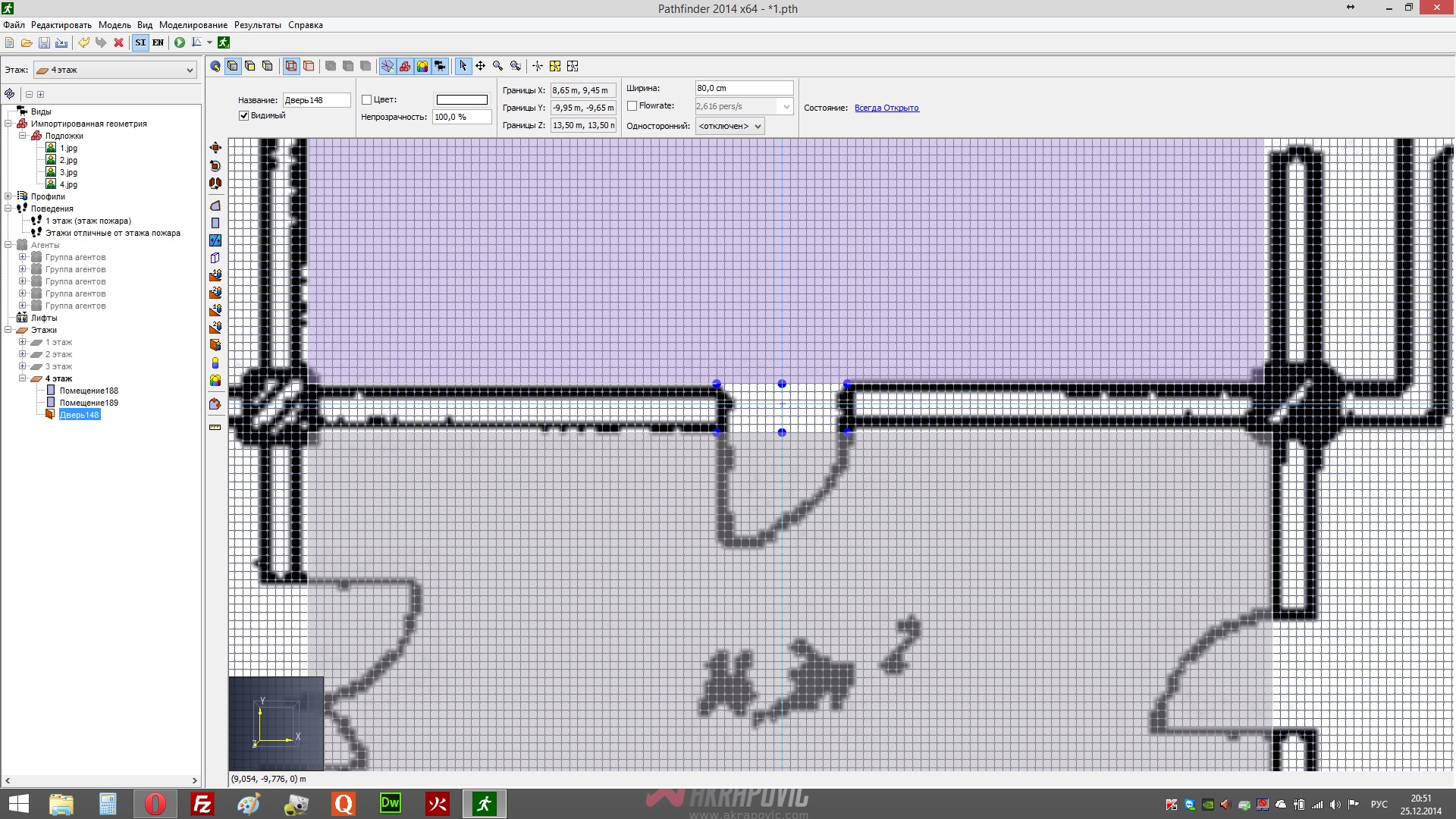

подскажите еще почему дверь стала невидимая (все вновь рисуемые на данном этаже), на других этажах все ок. В 3Д на всех этажах двери видно.

Выложите, пожалуйста, файл проекта.
Re: Pathfinder
Спасибо, само, как-то исправилось
