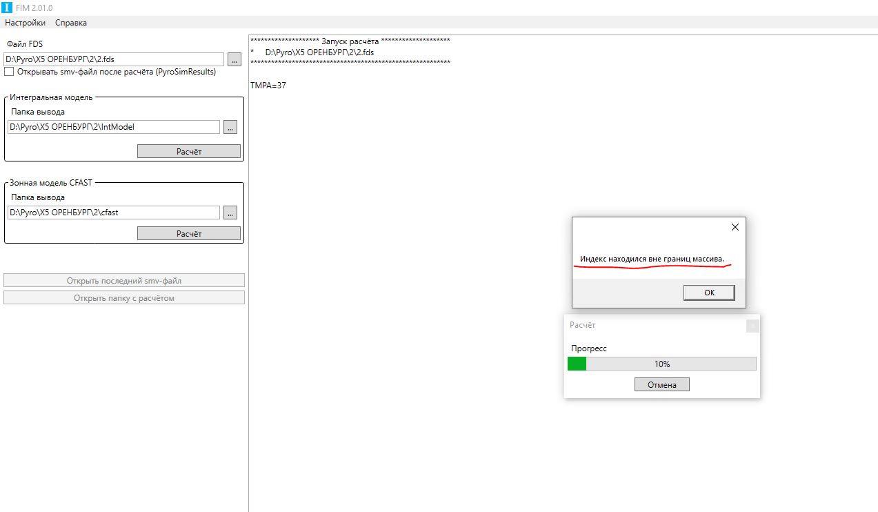

Добрый день! FIM не открывает файл fds и не запускает расчет в зонной модели, выдает ошибку:
"индекс находился вне границ массива", подскажите в чем может быть проблема, не нашел описание такой ошибки в руководстве пользователя и на форуме, файл модели прикладываю.

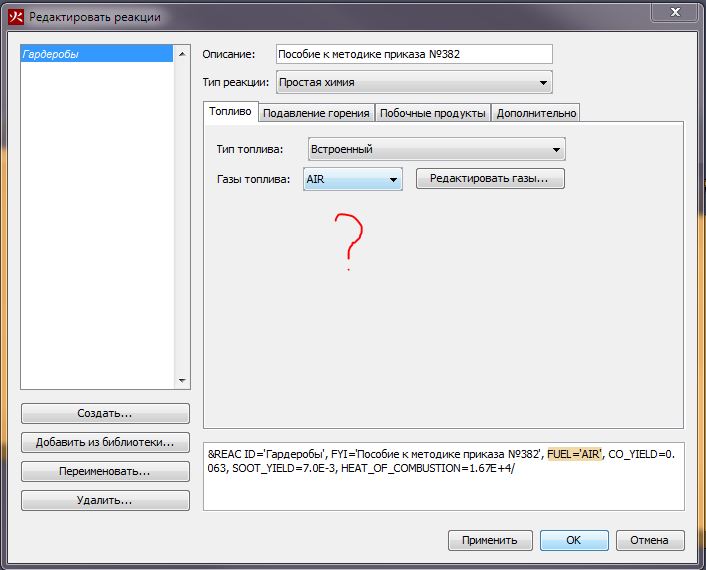

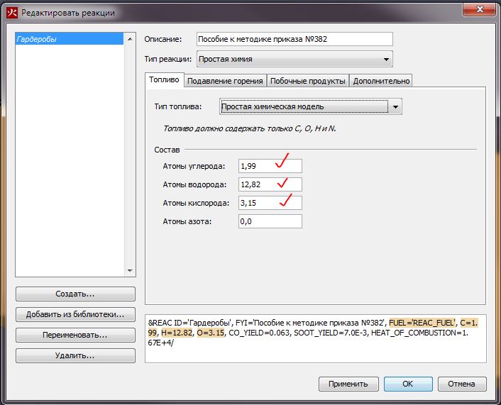

Проблему решили, оказывается при переносе реакции на вкладке Топливо, сбился тип топлива со значения "простая химическая модель" на "встроенный", таким образом не были указаны C, O2, H2:
