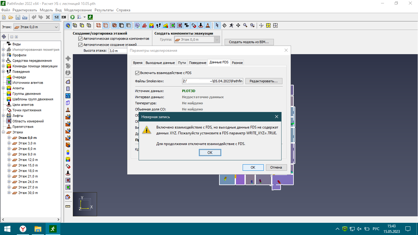

При включение взаимодействия FDS с Pathfinder программа выдает ошибку. Подскажите, пожалуйста, как можно исправить.
Ошибка взаимодействия с FDS
- 2023-05-15_15-43-04.png (103.58 КБ) 113044 просмотра

Пришлите исходный файл PyroSim или FDS, с которым вы хотите выполнить взаимодействие (на форум можно выложить в архиве).

В меню "Выходные данные" нужно выбрать пункт "3D-график данных". Поставить галочку "Включить Plot3D". Нажать на кнопку "Сброс" и выбрать "Величины Pathfinder". Теперь FDS при расчете будет записывать величины для расчета дробной эффективной дозы (FED), которые можно будет использовать в Pathfinder.
Нужно выполнить заново расчет в PyroSim и затем включить взаимодействие с FDS с Pathfinder.
