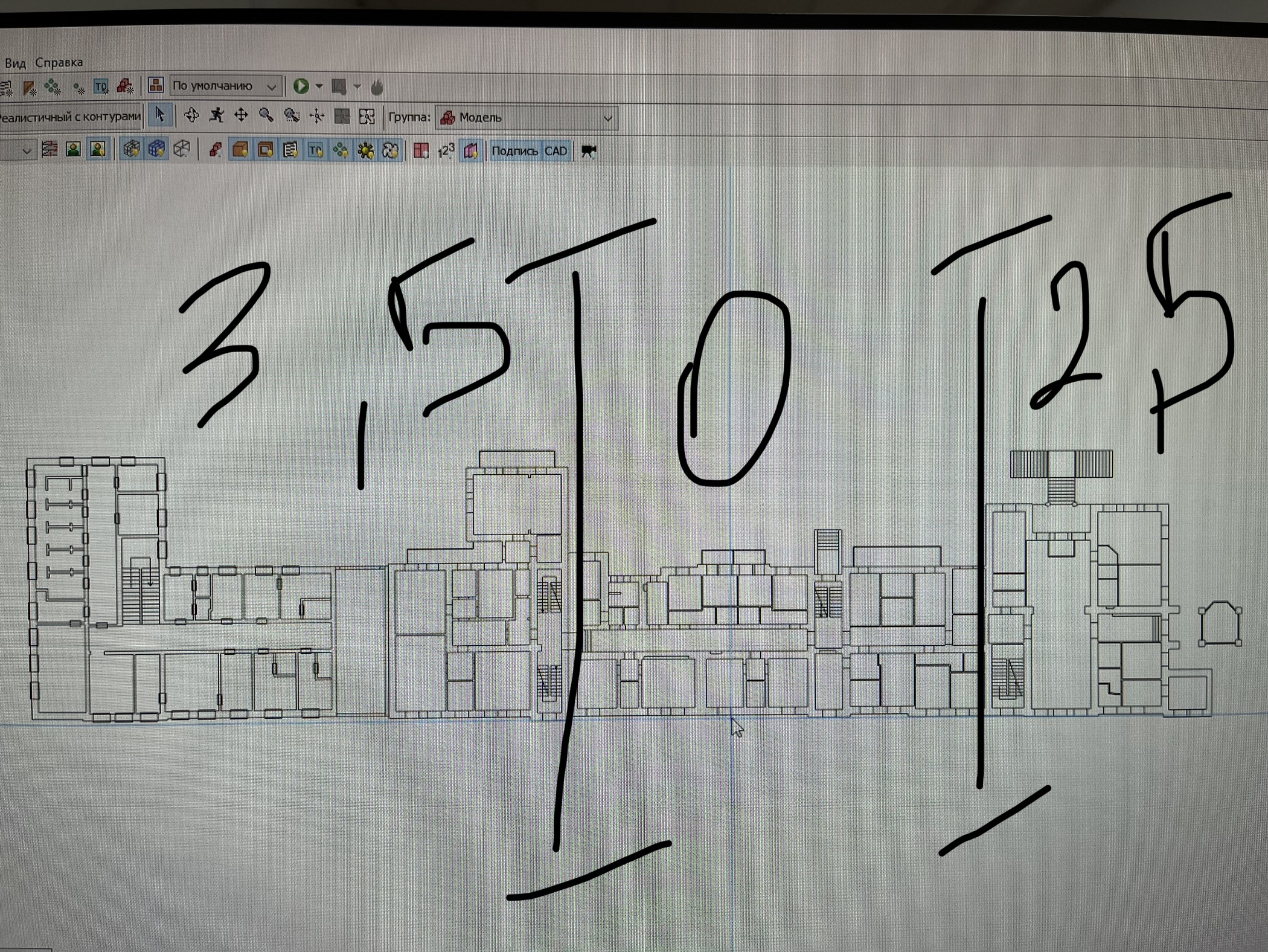

Коллеги, столкнулся с проблемой отрисовки многоуровневых этажей в программах.
Здание трехэтажное с цокольным и подвальным этажами, но каждый этаж здания лежит сразу на трех высотах, центральная часть на отм. 0,000, правая часть на отм. 2,500, а левая часть на отм. 3,500. Остальные этажи соответственно с аналогичным разбросом высот.
Основная проблема в том как, задать высоту этажей, ведь при просмотре результатов программа будет автоматически разбрасывать части здания на разные отметки и при необходимости просмотра всего первого этажа, он будет показывать только центральную часть на отм. 0,000, а другие части показывать на других этажах.
Может кто сталкивался с такой проблемой, прошу подсказать как быть))
Схему этажа прикрепляю.
Re: Отрисовка многоуровневых этажей в программах Pyrosim и Pathfinder
Добрый день. Этаж в PyroSim - это пространство между двумя отметками. В просмотровщике можно выбрать одновременное отображение нескольких этажей, чтобы увидеть первый этаж целиком, но если часть второго этажа также находится на этих отметках, то при просмотре первого этажа будет отображаться и часть второго.
