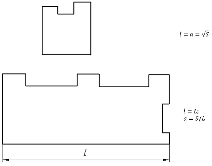

Вопрос по расчету категорий:
В программе необходимо указать длину и ширину помещения, а что делать, если помещение имеет неправильную форму?
Ответ:
Параметр "длина" необходим для расчета скорости воздушного потока в помещении.
Если помещение имеет неправильную форму, то длину и ширину нужно подобрать такие, чтобы расчетная площадь была равна площади помещения. При этом для повышения точности расчета желательно, чтобы длина была "характерной" для данного помещения. Например, если форма помещения близка к квадрату - длину и ширину можно указать равными квадратному корню от площади; если помещение почти прямоугольное, но с некоторыми дополнительными объемами - длину можно указать истинную, а ширину вычислить как S/L:
