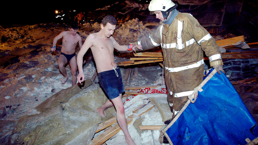

Дмитрий Самошин по этому вопросу так отвечал:
"В случае реальной опасности люди будут эвакуироваться в том, в чем они одеты для плаванья даже в сильный мороз. Например так было при обрушении конструкций аквапарка в Москве 14/02/04 года (см фото). Если люди не видят угрозы, то они конечно будут одеваться полностью. Этот процесс определяется временем начала эвакуации которое может по 382 Приказу составлять от 1 до 3 мин в зависимости от типа СОУЭ. Хотя, конечно, одевание займет больше времени, чем даже 3 мин, особенно если люди пришли в составе семьи с маленькими детьми. "
- эвакуация без одежды
- эвакуация без одежды.jpg (125.22 КБ) 71553 просмотра
