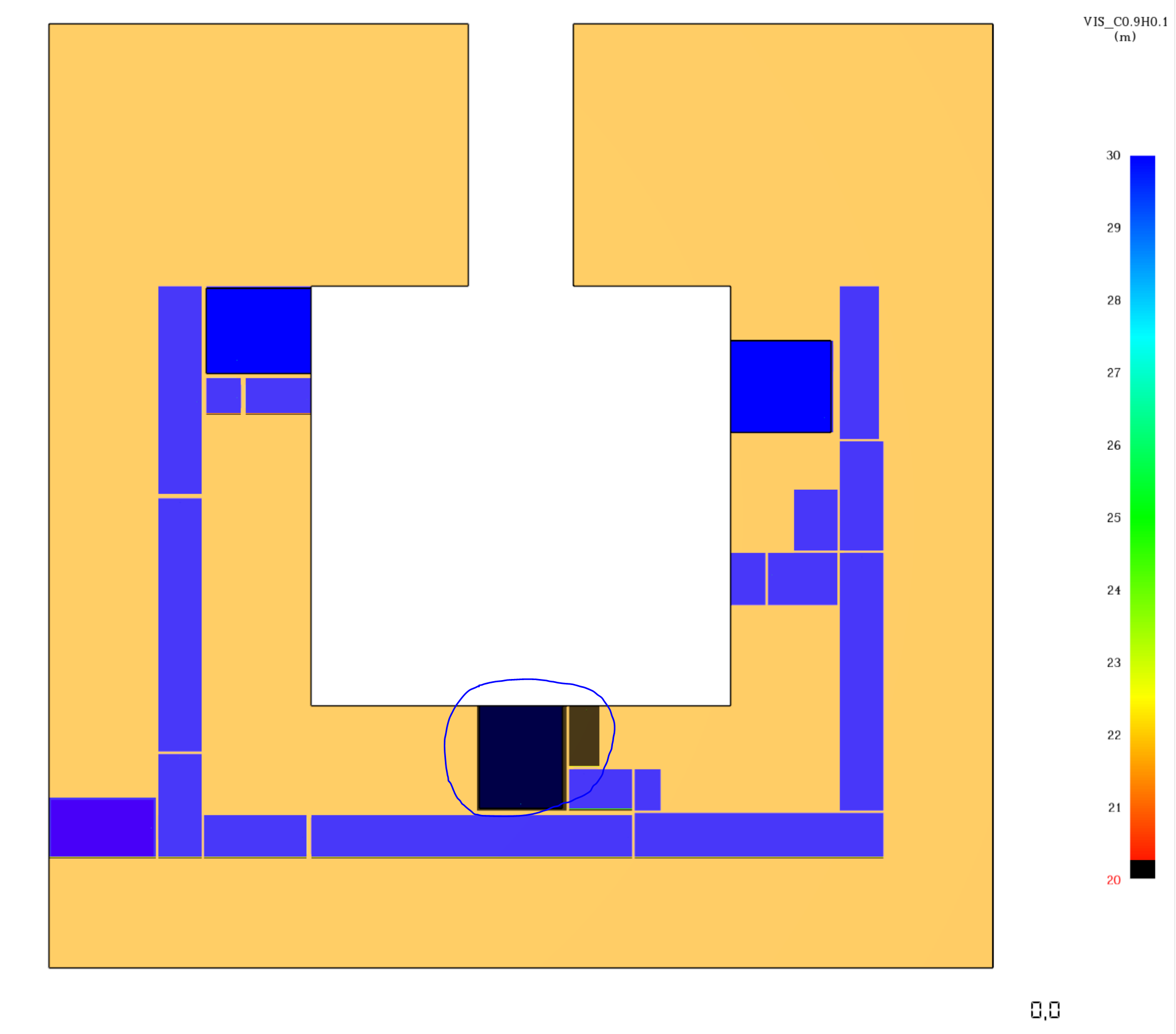

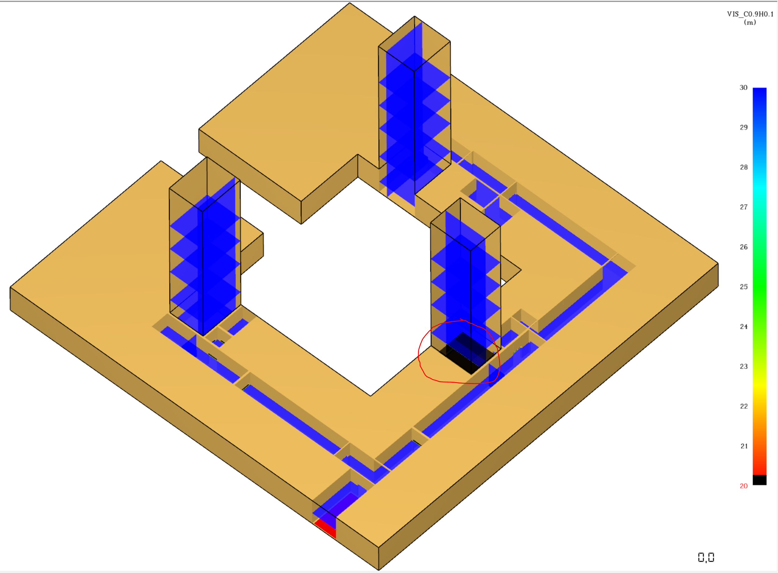

Вроде удалось перекомпоновкой сеток добиться завершения расчета без ошибок, но при этом заблокированными с первых секунд остаются два помещения, которые расположены довольно далеко от очага пожара, модель прикладываю.

Re: FIM 2 - ошибка cfast, которой нет в описании
Проблема возникает из-за нескольких сеток, при обработке геометрии создаются лишние помещения CFAST (это видно, если включить в настройках "Создавать картинки с названием помещений"). Объединила сетки в одну, расчет выполнился.
