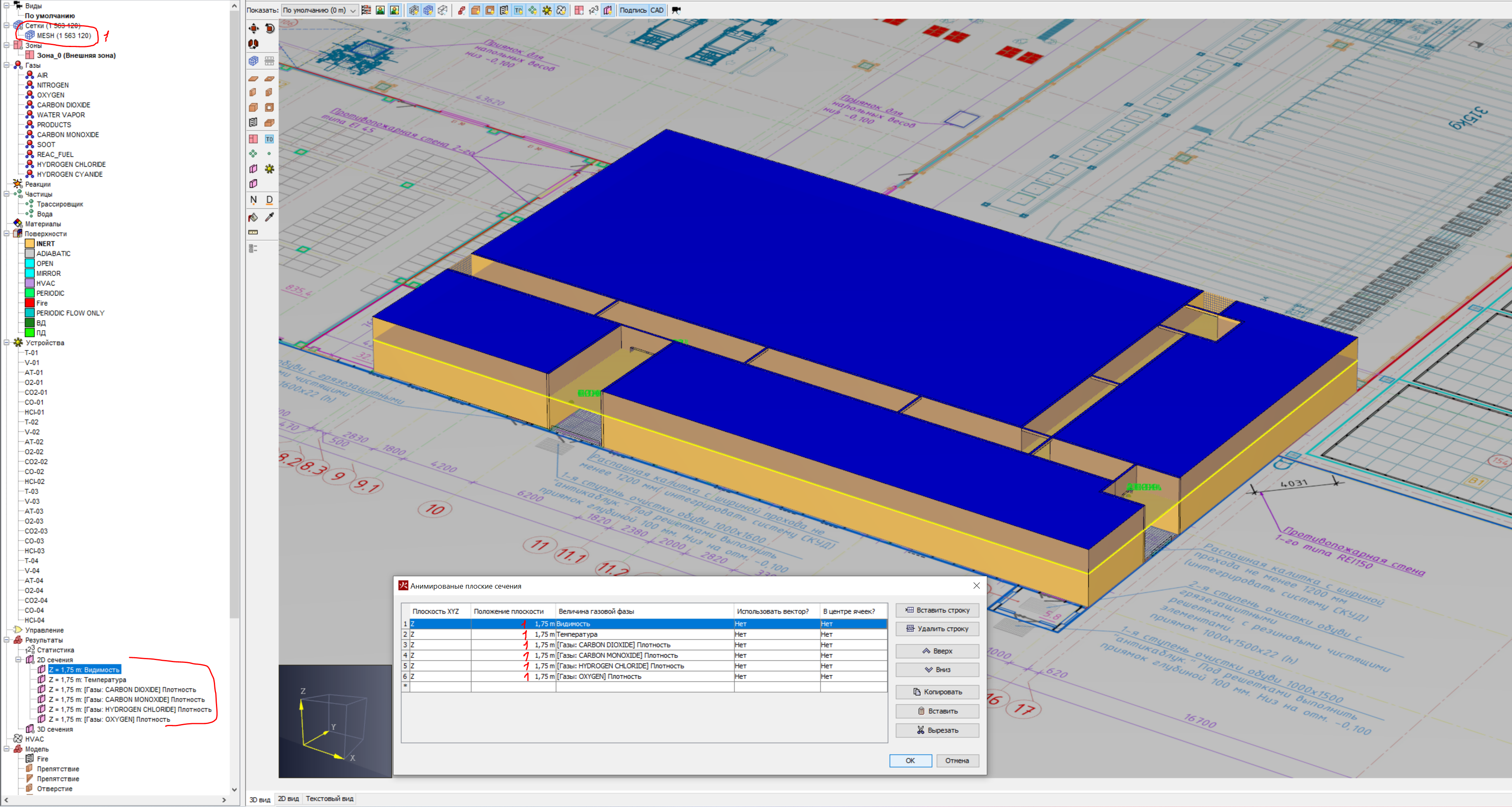

Добрый день! При расчете в зонной модели CFAST плоскости полей результатов не отображают изменение ОФП, как будто бы горение не происходит, модель строили по инструкции из видео, с соблюдением всех ограничений FIM, подскажите в чем может быть проблема?
Сам расчет производится очень долго, давление при этом практически не меняется, ошибки не выскакивают.
Скриншоты и файл модели прикладываю.

Проблема возникает из-за нескольких сеток. Сделайте одну большую сетку, охватывающую всю модель, добавьте необходимые стены на местах границ сеток - расчет должен выполниться правильно.
Для контроля можно в настройках поставить флаг "Создавать картинки с названием помещений" и проверить, что не создаются лишние этажи (должно быть создано по одному изображению для каждого этажа).
В следующей версии программы постараемся исправить проблему с несколькими сетками.

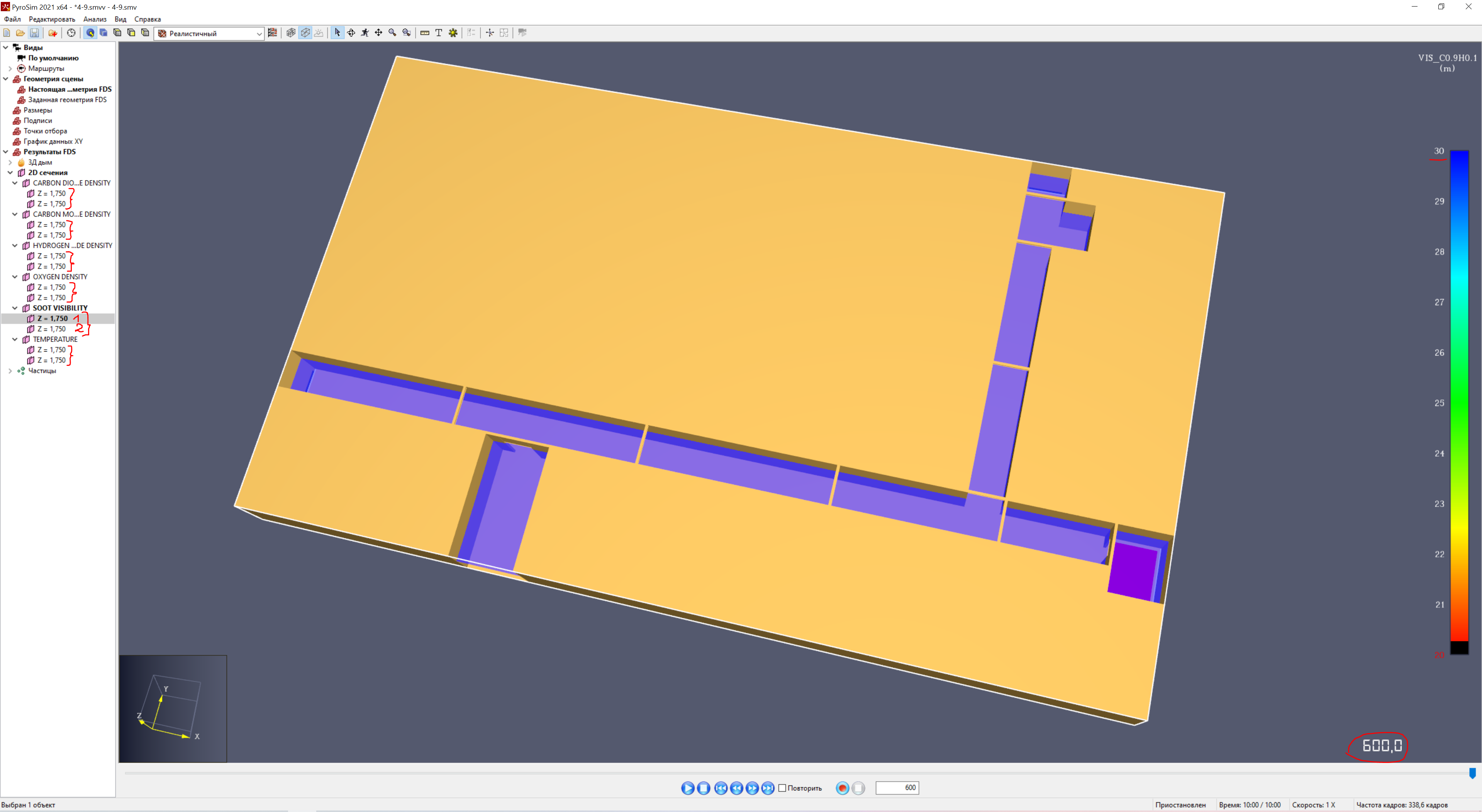

Здравствуйте, пробую строить модель ОФП на одной сетке в пределах одного этажа, при этом все равно не идет реакция горения (поля ОФП не меняются), флаг создания изображений по этажам выставлен, картинки создаются только для одного этажа, ошибок при расчете FIM не выдает. Подскажите в чем может быть нюанс?
Заметил еще такую особенность что плоскости динамики по каждому ОФП - по две, как будто бы в модели две сетки, хотя это не так:

Добрый день. Изменила задание скорости тепловыделения с "скорость потери массы" на "удельное тепловыделение" и увеличила высоту наружных проемов до 0.5, расчет выполнился.
