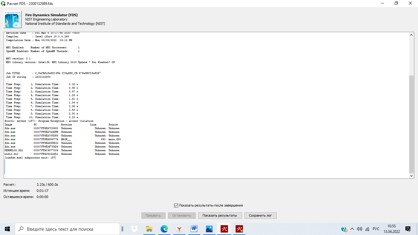

Здравствуйте! При моделирование в Pyrosim расчет оканчивается на 3 секундах. Пробовала менять реакцию и площадь горения. Ставила много датчиков, потом поставила 1. Результат одинаков.

В параметрах "Моделирование" на вкладке "Время" снимите галочку "Не допускать изменения временного шага".
