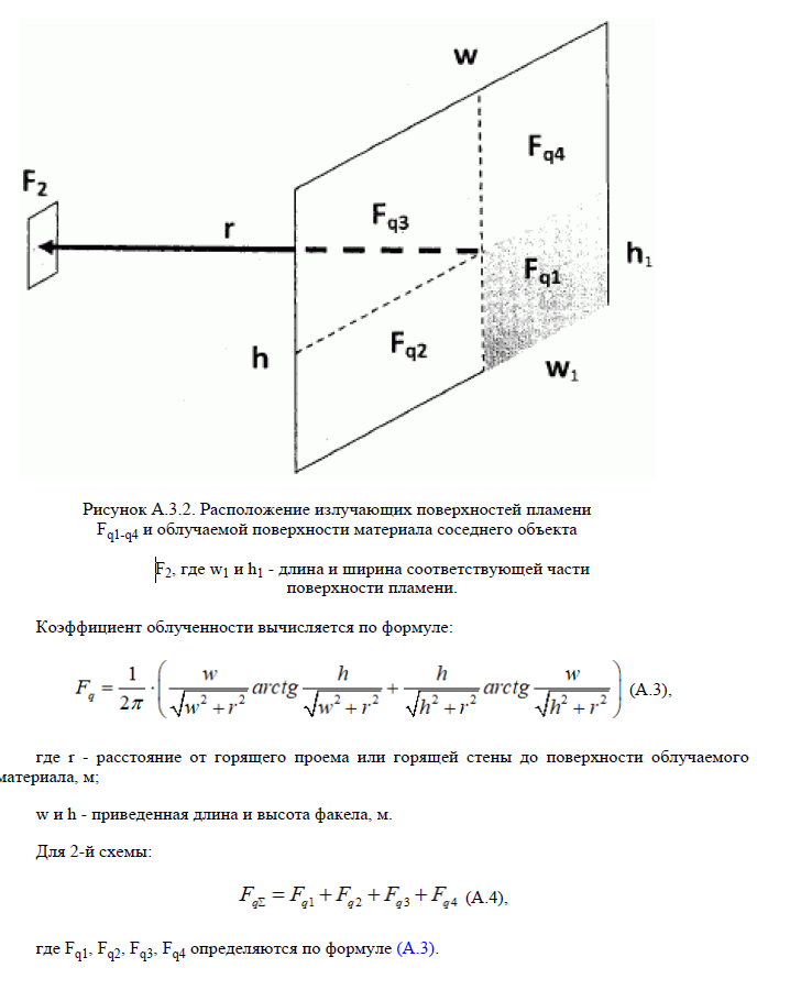

Подскажите, пожалуйста, почему в FireDistance при определении высоты и ширины пламени (например для зданий VCO), берутся высота и ширина здания и делятся на 2. Тогда, как в методике указано, что "Для зданий и сооружений IV степени огнестойкости класса С2 - С3 и V степени огнестойкости в качестве расчетного сценария пожара, независимо от фактической горючести материалов, должен приниматься охват пламенем всех наружных сторон и кровли. Длина пламени принимается равной длине стены здания обращенной к соседнему объекту, а высота - высоте здания до верха покрытия или конька крыши, но не более 10 м."
Почему на 2 делим?

Согласно методике излучающая поверхность делится на 4 части:
Мы принимаем части равными, соответственно, ширина каждой части составляет половину ширины здания, длина - половину длины.
Поэтому делим на 2.

Получается, что рисунок 3.1 и соответствующая формула справедливы, когда проекции зданий не совпадают?
А как в FireDistance реализовать расчет для схемы 3.1?
Re: FireDistance
Добавлено: 02 мар 2022, 05:03
Добрый день. В FireDistance принимается наихудшая ситуация, когда здания расположены строго друг напротив друга.
Для расчета смещенных друг относительно друга зданий вы можете попробовать задавать в FireDistance размеры отдельных частей, затем вручную вытаскивать результаты и суммировать их самостоятельно. Возможно, проще будет сразу самостоятельно выполнить расчет по приведенным формулам.

Согласно последнему абзацу п.А.3.5 СП4: "Расчеты угловых коэффициентов при различных вариантах взаиморасположения поверхностей с обоснованным запасом допускается осуществлять по формулам (А.3), (А.4), приводя фактическое расположение излучающей и облучаемой поверхностей к указанным наиболее опасным схемам. В этом случае в качестве размера пламени принимаются его фактические размеры в плоскости горящих окон или стен по пункту А.3.2, а в качестве расстояния r - минимальное расстояние от пламени до облучаемого материала соседнего объекта."
Таким образом, вы можете рассчитывать ваши примеры по СП4, задавая размеры стен и окон и минимальное расстояние между зданиями.
