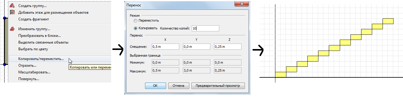

Лестница создается из препятствий. Создайте одну ступеньку, а затем используйте функцию "Копировать/Переместить". Задайте смещение по оси X или Y (в зависимости от расположения ступеньки), равной ширине ступеньки, а смещение по Z равной высоте ступеньки.
