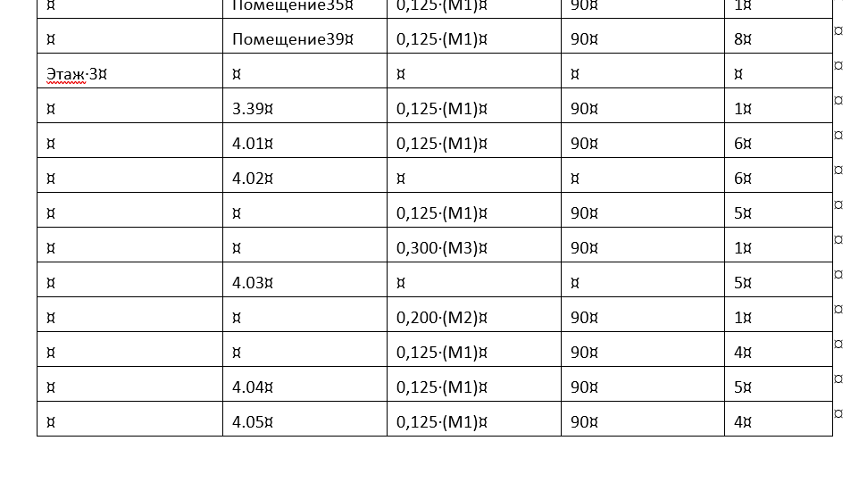

При формировании отчета возникают ошибки:
1) в сводной таблице размещения людей по этажам людей с верхнего этажа переносит на этаж ниже;

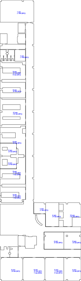

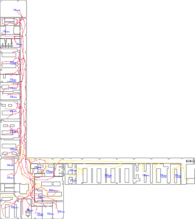

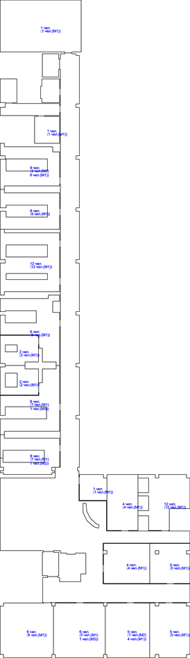

2) на схеме эвакуации верхнего этажа пути движения людей не показываются;

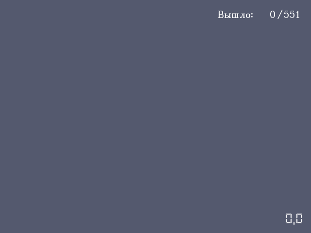

3) при импортировании данных эвакуации создаются пустые скриншоты;

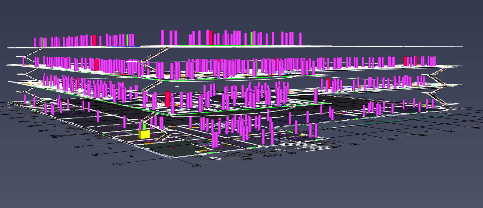

При этом в pathfinder ошибок не выдаёт, эвакуирует людей со всех этажей!
Снимок pathfinder.PNG (300.32 КБ) 85069 просмотров
Снимок отчёта.PNG (27.72 КБ) 85069 просмотров
схема эвакуации 3 этаж.png (80.14 КБ) 85069 просмотров
Эвакуация 1 Этаж 2 9A0A1227 t=_000,000_[Pathfinder] GeneratedView.png (4.82 КБ) 85069 просмотров
схема эвакуации.png (26.82 КБ) 85069 просмотров
размещение людей 4 этаж.png (29.15 КБ) 85069 просмотров
