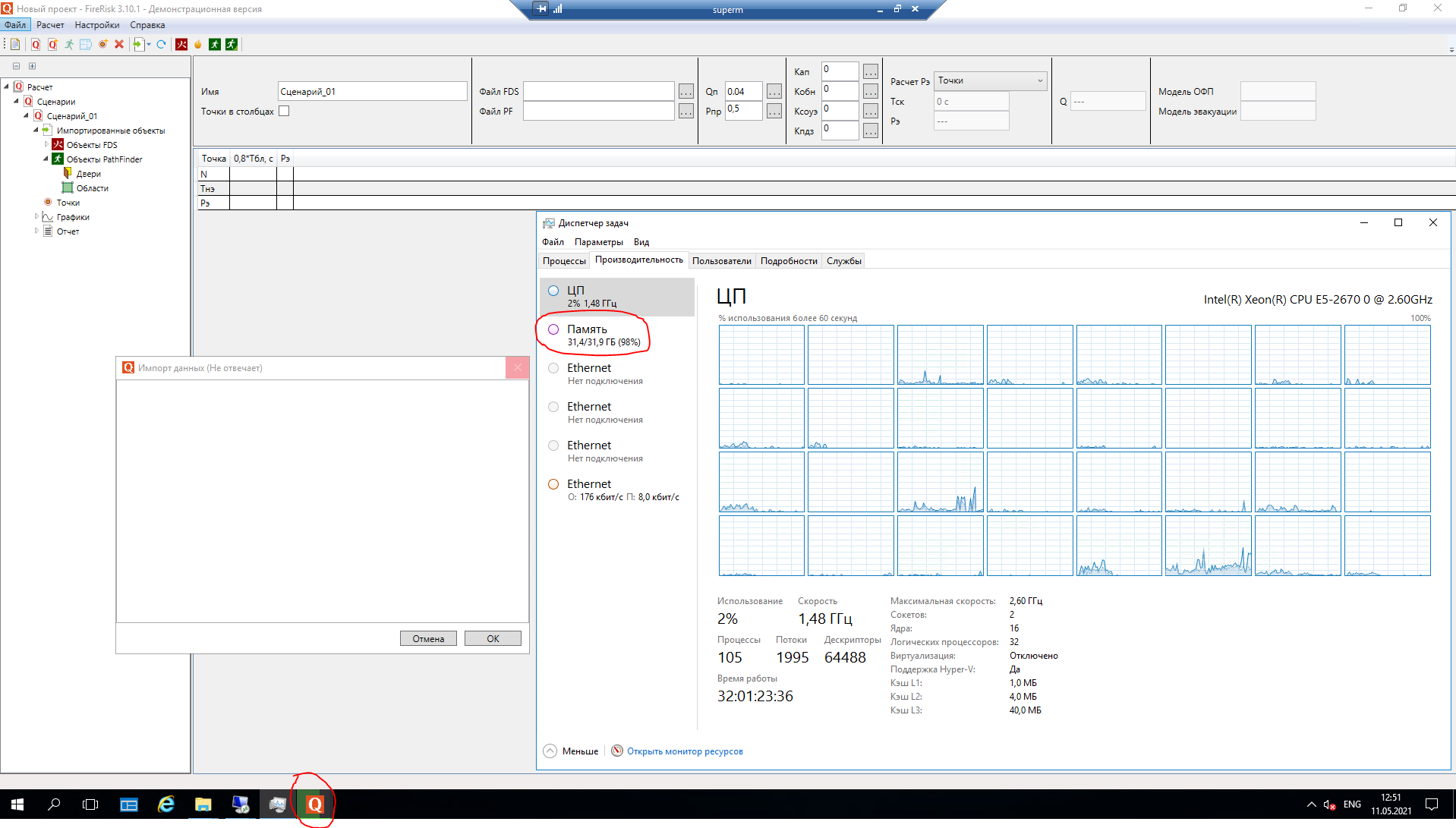

Добрый день! При импорте результатов эвакуации с большим числом людей, FireRisk съедает всю оперативную память и зависает на длительное время, как то возможно запустить его с настройками ограничения памяти или отследить прогресс импорта для понимания не завис ли он, в таком состоянии висит со вчерашнего дня, по зеленой заливке значка иконки программы можно предположить что процесс импорта выполнен процентов на 65-70, сами результаты весят порядка 65ГБ, мы пробовали ставить на рабочей станции с 48ГБ оперативной памяти, но на win7 там похуже распределение памяти происходит, т.к. когда забивается вся ОЗУ начинает вылетать проводник, боюсь представить что будет при формировании отчета, дайте рекомендации какие характеристики должны быть у рабочей станции для работы с такими объемными проектами (стадион порядка 26 тыс человек), раньше вроде видел как-то объявление что есть возможность арендовать у Вас вычислительные мощности, актуально ли это сейчас?

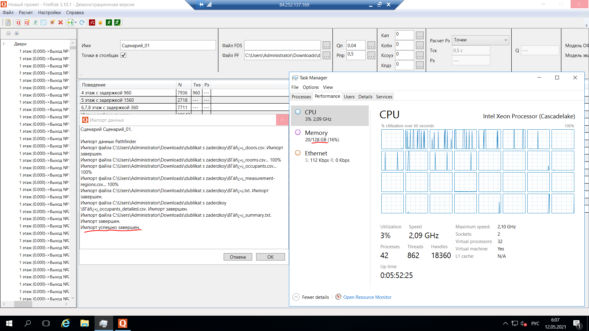

Взяли вчера в яндексе в аренду облачный сервер со 128 ГБ ОЗУ, импорт выполнился, значит дело все же в железе, в демоверсии к сожалению не сможем попробовать сформировать отчет, буду опять пробовать поднимать вопрос о краткосрочных сроках лицензирования FireRisk по аналогии с FIM для таких целей, т.к. на длительное время не планируем брать в аренду сервер, а полный функционал лицензии активировать на нем на год не очень оправдано.
