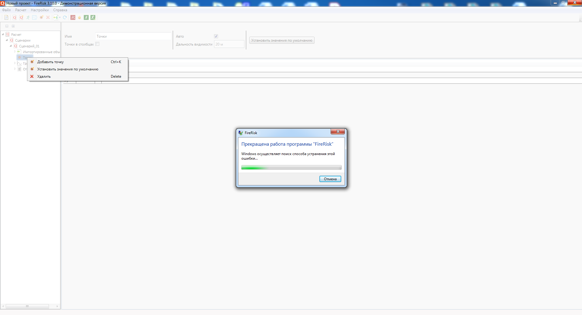

Здравствуйте, при нажатии на какую-либо точку программа вылетает с ошибкой.

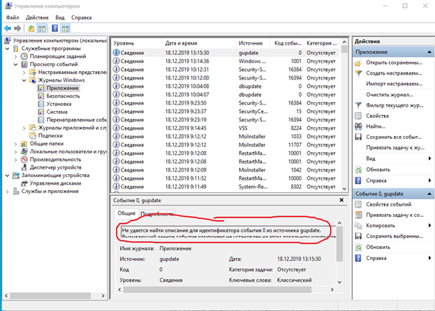

Какая версия Windows у вас?
Пришлите, пожалуйста, дополнительную информацию об ошибке. Для этого кликните правой кнопкой мыши по "Мой компьютер"/"Этот компьютер", выберите "Управление". В открывшемся окне в дереве объектов слева выберите "Просмотр событий" - "Журналы Windows" - "Приложение". В центральном окне в списке найдите FireRisk, скопируйте информацию в поле, обведенном красным, и пришлите нам на почту или сюда.

Добрый день! Версия Windows 7 Максимальная, x-64, прикладываю файлы ошибок все что нашел поиском по запросу FireRisk.

Вообще, мы не поддерживаем Windows 7. Прошлая версия FireRisk на вашем компьютере работала?
Re: FireRisk 3.10 вылетает
Да работала, единственное что были проблемы с вылетами при совместном импорте файлов эвакуации и офп, работало только по отдельности, а сейчас вылетает просто на выборе точки, жаль конечно что не поддерживаете, 7-ка хорошая система, но видимо все же пора переходить на win10...
