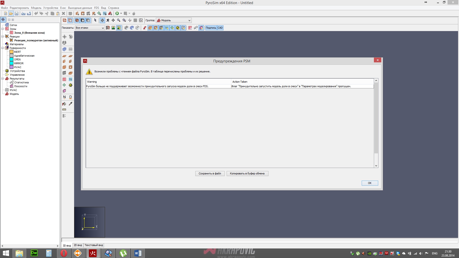

4) при открытии Ваших примеров выдает ошибку (см скрин), это нормально?

4. Вероятно, вы скачали с сайта старую версию примеров. В текущей версии этого предупреждения не должно быть. Но в целом это нормально, можете спокойно продолжать работать.

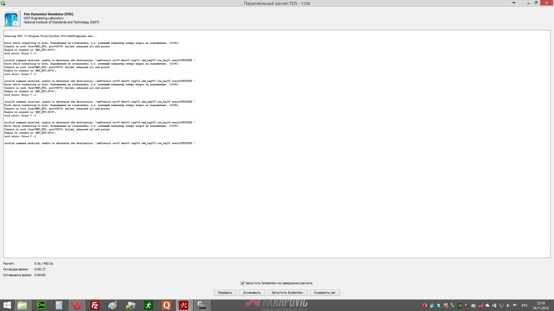

Подскажите, МПИ (многопоточность по ядрам так и не запустилась)
причем только на ноуте, на компе - ок
видимо дело в настройках, каких не пойму.
Программу переустанавливал, в том числе с оф сайта разработчика.
