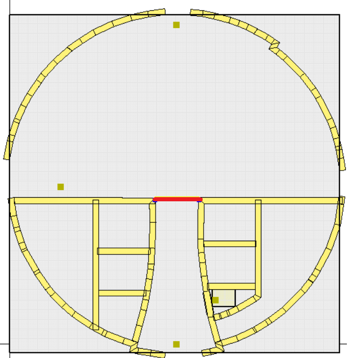

Здравствуйте, не получается запустить расчет в зонной модели из-за ошибки: Target located outside of compatrment1, подскажите из-за чего она может возникать?
Модель прикладываю.
FIM2 - ошибка запуска расчета
- 12.zip
- (579.69 КБ) 1481 скачивание
Re: FIM2 - ошибка запуска расчета
В модели есть помещения сложной формы, для расчета в CFAST они будут преобразованы в прямоугольную, при этом датчик может оказаться за пределами помещения. У вас два варианта действий:
1. Сделать помещения "более прямоугольными", разделить большое помещение на две части препятствием под потолком: 2. Перейти в "Расширенный режим CFAST", выполнить преобразование файла в формат CFAST, затем открыть файл .in в текстовом редакторе и поправить координаты датчика (DEVC) так, чтобы они не выходили за пределы помещения. Затем выполнить расчет CFAST и преобразование в формат FDS.
Спасибо, помогло!

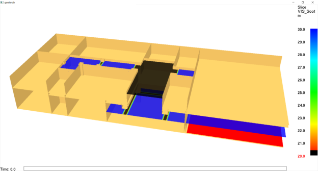

Добрый день! При попытке посчитать модель по зонному методу FIM2 зависает примерно на 20%, или же когда завершается расчет при просмотре результатов не происходит выделение ОФП, подскажите в чем может быть ошибка?
Модель прикладываю.
Модель прикладываю.
- garderob11.rar
- Модель
- (1.63 КБ) 1410 скачиваний
Обычно при расчете CFAST расчет зависает либо если слишком много открытых проемов в окружающую среду, либо наоборот недостаточно. Попробуйте поменять размер проемов и посмотреть на результат.
Кроме того, у вас довольно сложная модель, рекомендуем упростить ее, добиться расчета, и потом добавлять новые помещения.
И еще один совет - у вас очень мелкая сетка, из-за этого преобразование топологии идет очень долго. При этом в самой модели нет необходимости для такой мелкой сетки, объекты крупные, можно сделать 0,2-0,25 м (хотя бы на время тестовых расчетов).
Попытались поиграть с сеткой и наружными отверстиями, но заставить работать объем второго этажа так и не получилось, смоквью рисует его заблокированным с первых секунд, а датчики так и не срабатывают, первый этаж вроде блокируется целиком со временем, а с проемом во второй какая то проблема, обновленную модель прикладываю.FireCat писал(а):Добрый день.
Похоже, что есть проблема с преобразованием плоскостей в формат FDS, постараемся решить в ближайшее время.
Для визуализации перейдите в расширенный режим, выполните расчет в CFAST и откройте Snokeview до преобразования в формат FDS. В этим случае можно посмотреть визуализацию того расчета, который выполнил непосредственно CFAST, оценить, работает ли второй этаж.
Немного проще решили проблему, удалили в верхнем перекрытии выступы перепада высот подвесного потолка, таким образом выравнив под вторым светом потолок, вроде бы теперь корректно стала считаться модель и дым пошел на второй этаж.FireCat писал(а):Похоже, что есть проблема с преобразованием плоскостей в формат FDS, постараемся решить в ближайшее время.
