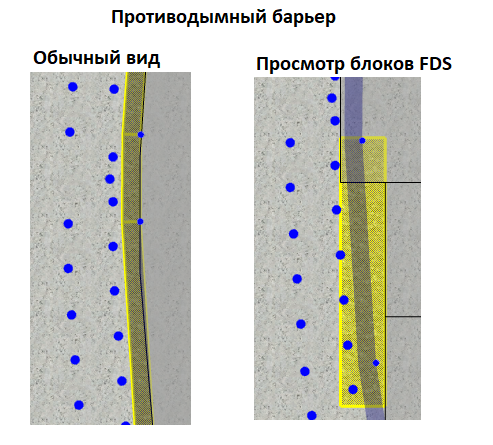

Здравствуйте! Построил дренчерную завесу атриума здания из 173 дренчеров. Но при активации дренчеров через 120 сек. расчет останавливается. Попробовал активировать поочередно 1, 2, 3, 4, 5 дренчеров с 2-х секунд от начала расчета через 1 секундe каждый. Три дренчера активировалось, на четвертом расчет остановился. Не подскажете, как выйти из этой ситуации?
Re: Дренчерная завеса
Добавлено: 10 окт 2019, 04:31
Проблема в том, что препятствие "Противодымный барьер" накладывается на некоторые спринклеры. Спринклеры оказываются внутри твердого тела. Из-за этого расчет и останавливается. Если уменьшить сетку, перенести препятствие или спринклеры так, чтобы они не накладывались друг на друга, расчет выполняется.
