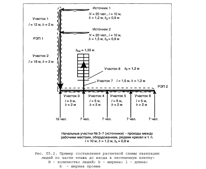

Этот вопрос возник у инспектора при проверке расчета. Ссылаясь на пункт 2 приложения 5 к 382 Методике - для инспектора необходимо отразить геометрические параметры участков пути (длина, ширина) и виды участков пути
Мы все понимаем, что данный пункт, созданный в свое время возможно не подразумевал использование программных комплексов, и рассматривался для относительно простейших планировок.

- Пример расчетной схемы в Методике 382
- рис. П5.2.png (94.24 КБ) 228891 просмотр

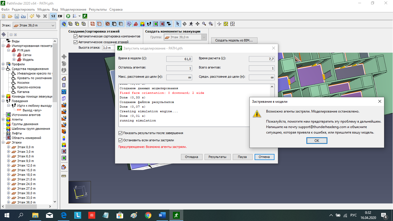

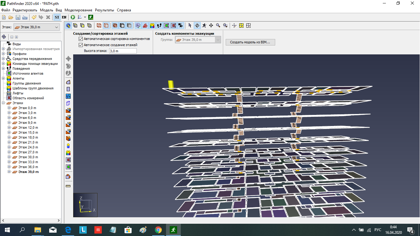

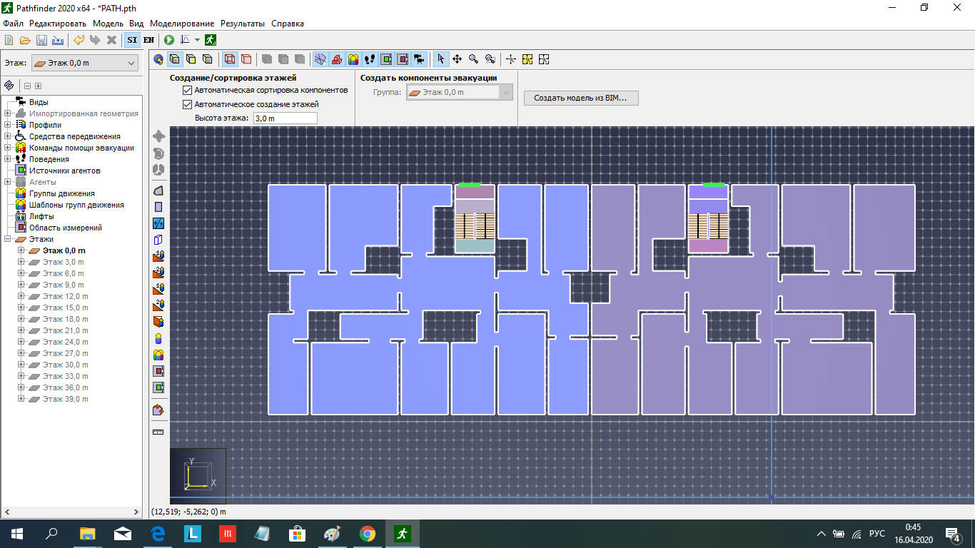

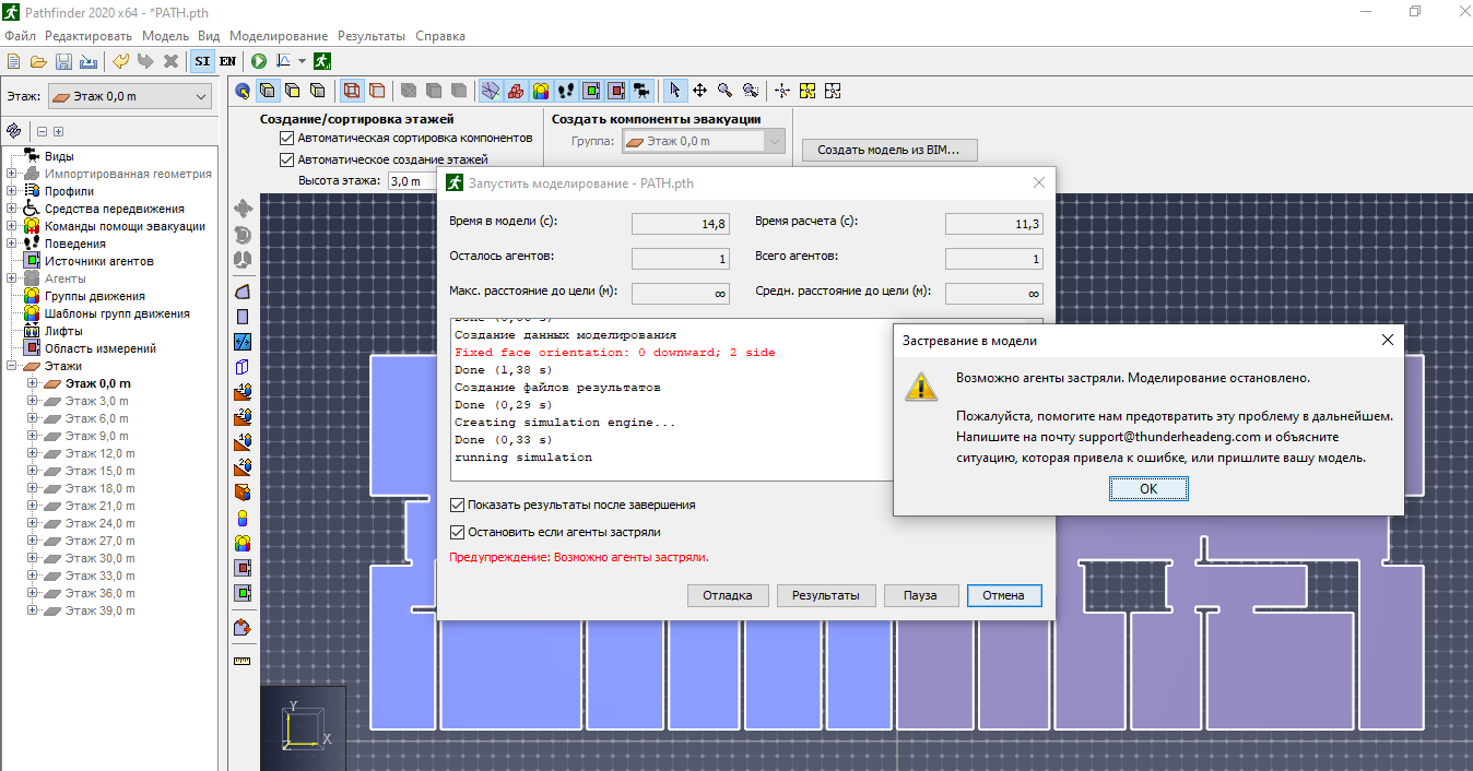

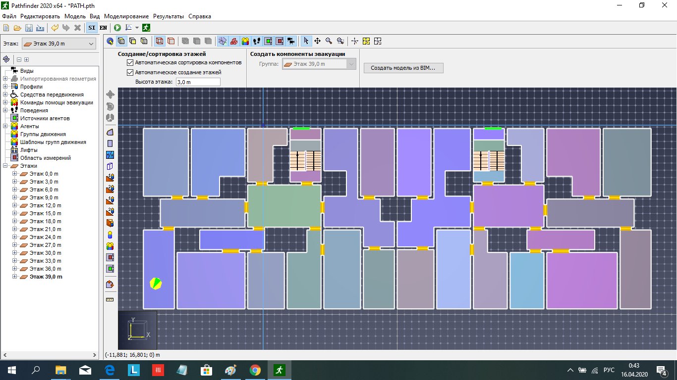

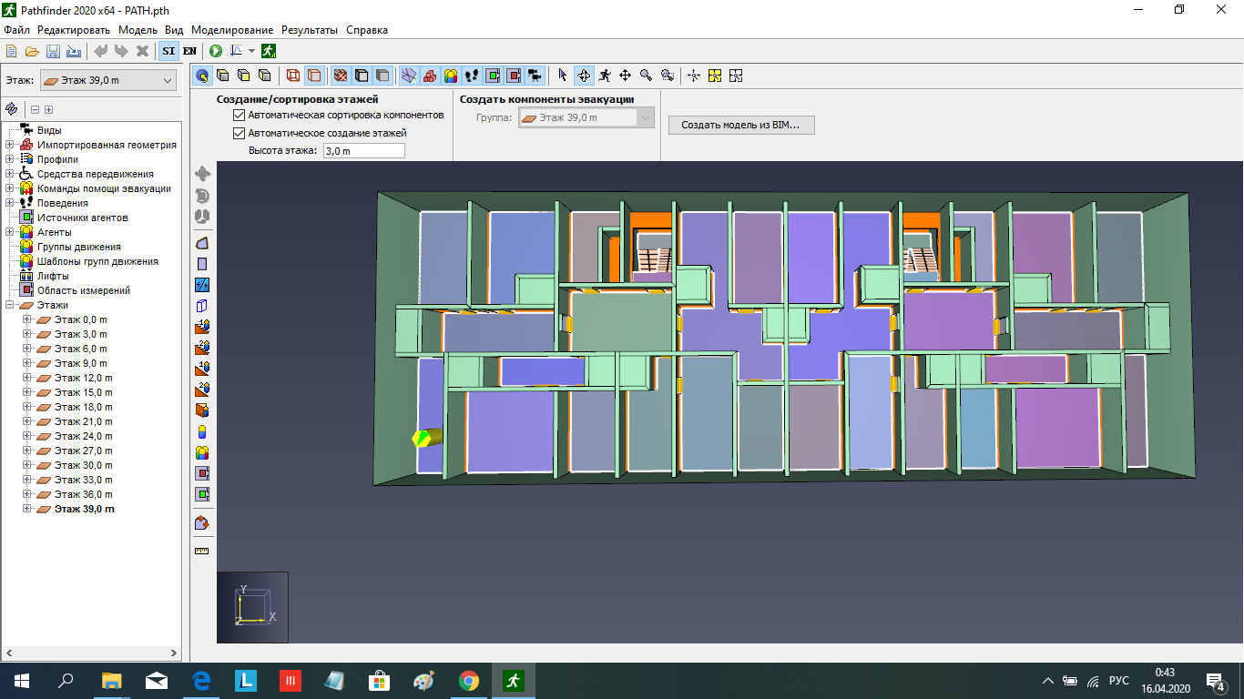

Доброго времени суток! Не получается запустить расчет эвакуации в Pathfinder. Совсем не знаю, что делать двери и лестницы хорошо сделаны. Но при запуске расчета нет возможности посмотреть как двигается человек. Прикрепляю фото ошибки. Также прикрепил фото расчетной модели. Агент застревает практически сразу же, не могу понять где он может застревать. С чем это может быть связано, пожалуйста, подскажите! Буду премного благодарен.

Существуют разные причины, почему агенты могут застревать - ошибки в создании топологии, неправильно заданное поведение. По скриншотам ничего нельзя понять, нужно смотреть саму модель. Выложите ее на форум или пришлите нам на почту firecat@pyrosim.ru

подскажите как исправить
Re: расчетная схема эвакуации в Pathfinder
Читайте, пожалуйста, что пишет вам программа. "Помещение 20" не соединено ни с одним помещением, чтобы агенты из него могли следовать поведению "Идти к зоне безопасности". Нужно выполнить соединение (с помощью дверей, лестниц, рамп).
Пожалуйста, на будущее, в случае возникновения ошибок прикладывайте файл, на котором возникла ошибка. На форум файл можно выложить в архиве. Или прислать на почту firecat@pyrosim.ru
