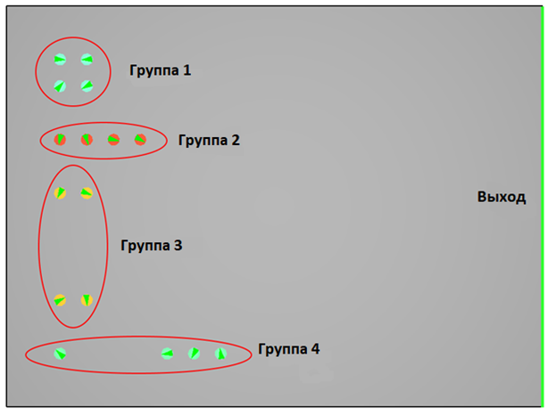

Ниже представлена модель из четырех групп. Максимальная дистанция для каждой группы задана 1,5 метра. Расстояние между членами каждой группы установлено от 1 до 4 метров, так что некоторые группы изначально соединены, а другие рассоединены. Время замедления установлено равным 1 секунде для всех групп. Группы движутся к выходу справа.

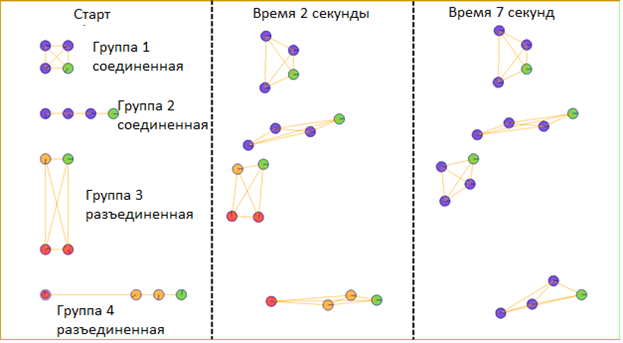

Следующий рисунок показывает процесс группового движения к выходу. Цвет каждого члена группы отображает его текущее состояние:
• зеленый означает лидера группы,
• синий – ведомых членов группы, когда группа в соединенном состоянии,
• оранжевый – ведомых членов группы, соединенных с лидером, если группа рассоединена,
• красный – отсоединенные члены группы.
Изначально группы 3 и 4 рассоединены. Лидеры групп 3 и 4 замедляются вплоть до остановки и ожидают рассоединенных членов группы для объединения группы. Далее они движутся вместе как группа.

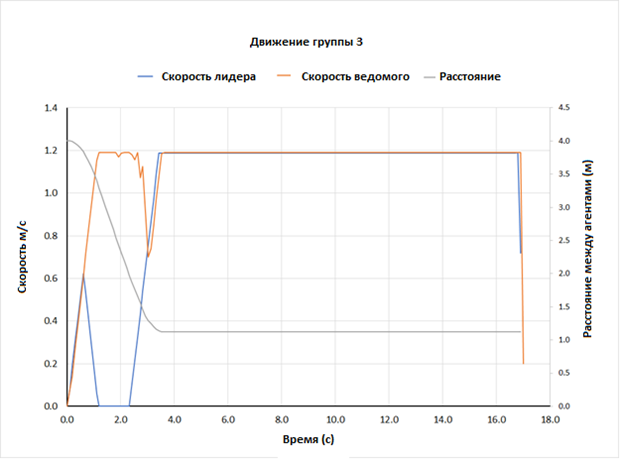

На графике показаны скорости и расстояния между лидером группы 3 и ведомым, изначально расположенным в 4 метрах от лидера. Когда лидер обнаруживает, что группа рассоединена, он замедляется до остановки за 1 секунду. Когда группа соединяется, лидер и группа движутся вместе. Расстояние между лидером и ведомыми членами сохраняется около 1,2 метра (это демонстрирует, что расстояние во время движения обычно немного меньше, чем заданная максимальная дистанция).
Если лидер группы двигается в толпе и группа рассоединяется, лидер не замеляется, чтобы не блокировать движение другим агентам. Вместо этого лидер движется вместе с толпой и замедляется только когда толпа становится менее плотной. Пока группа рассоединена, ведомые члены группы будут продолжать движение к лидеру. В результате группа может быть временно рассоединена в толпе и не соединяться, пока толпа не станет менее плотной.

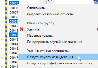

Создание групп движения вручную:
Для создания группы движения вручную выделите агентов, которые должны участвовать в группе, и выберите команду «Создать группу из выделения» в контекстном меню:

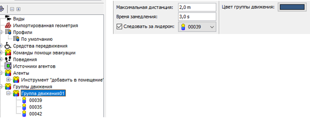

В разделе «Группы движения» будет создана новая группа. В свойствах группы можно задать параметры: максимальная дистанция, время замедления, выбрать лидера группы, задать цвет группы.

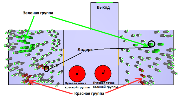

Поведение зеленой группы задано:
• двигаться к их точке встречи
• ждать до 60 секунд
• двигаться к выходу.
Время начала эвакуации задано равномерным распределением, от 0 до 15 секунд. Свободная скорость агентов также задана равномерным распределением, от 1 до 1,4 м/с.
Групповое движение важно, когда члены группы движутся и должны поддерживать дистанцию с другими членами. В этом примере групповое движение почти не оказывает влияния в начале, когда члены групп движутся к точкам встречи (за исключением короткого времени, когда лидер зеленой группы останавливается и ждет, пока некоторые другие члены присоединятся к нему, прежде чем двигаться к месту сбора). Однако после сбора в точке встречи члены групп следуют за лидером, двигаясь со скоростью самого медленного члена группы, и остаются в близком контакте.

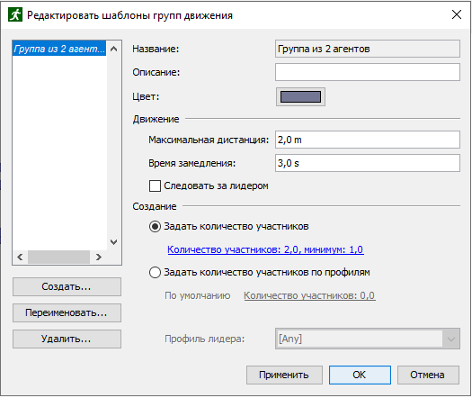

В разделе «Шаблоны групп движения» создадим новый шаблон:
В шаблоне задаются параметры движения (максимальная дистанция, время замедления, следование за лидером), а также количество участников – полное или с распределением по профилям. Количество участников может быть фиксированным или заданным с помощью распределения.

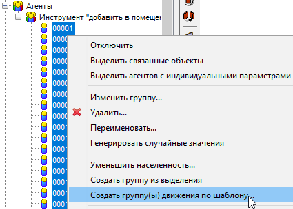

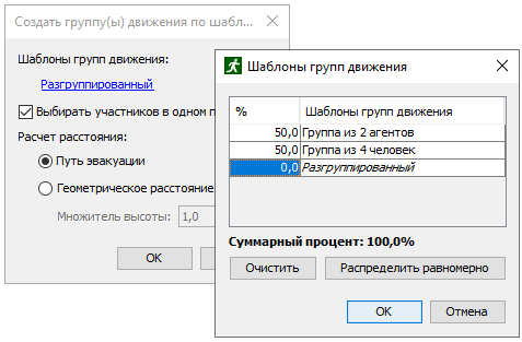

После создания необходимых шаблонов, нужно создать группы агентов. Для этого нужно выделить агентов, которых нужно распределить по группам и выбрать команду «Создать группы движения по шаблону» в контекстном меню:
В открывшемся окне задаются распределение шаблонов групп движения, а также метод расчета расстояния:

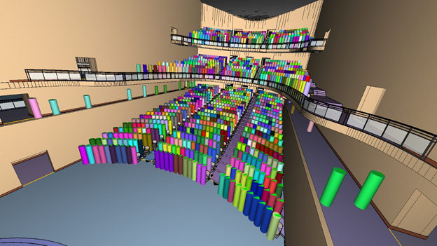

Рисунок ниже показывает зрительный зал, состоящий из детей и взрослых. Используется три шаблона групп движения: 1 взрослый агент, 2 взрослых агента, 4 агента (2 взрослых, 2 ребенка). Цвета на рисунке показывают группы. Распределение 29% людей в группе 1, 53% в группе 2 и 18% в группе 4. Как отмечено, алгоритм распределения слегка склоняется в пользу меньших групп при наполнении маленьких помещений (рядов).
Было выполнено три расчета. В базовом расчете не использовались группы. Во втором использовались группы с «Максимальной дистанцией» 2 метра, в третьем - более тесные группы с «Максимальной дистанцией» 1 метр. Во всех случаях скорость детей распределена между 0,5 и 1 м/с, взрослых - между 0,7 и 1,2 м/с.
