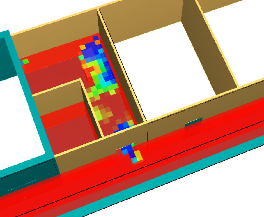

пиксили в PyroSim
пиксили в PyroSim
при визуализации результата FDS показывает цвет сечения пикселями (по размеру ячеек)
- пиксель.png (156.61 КБ) 64467 просмотров
Re: пиксили в PyroSim
Вероятно, при задании плоскостей в PyroSim вы задали для параметра "в центре ячеек" значение "да". В таком случае вся ячейка раскрашивается в цвет, соответствующий значению в центре ячейки. Чтобы значения интерполировались и раскраска выполнялась равномерно, нужно оставлять значение "нет" для параметра "в центре ячеек".
