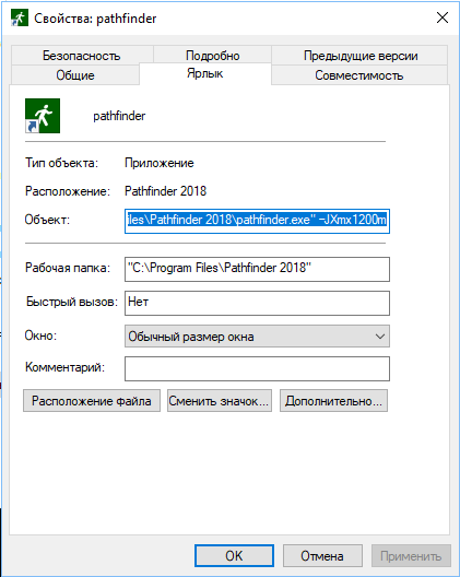

Для задания памяти можно использовать запуск Pathfinder из командной строки с ключом -JXmx или создать ярлык для запуска с этим ключом. Например, чтобы задать 1200 Мб памяти, нужно прописать "C:\Program Files\Pathfinder 2018\pathfinder.exe" –JXmx1200m
По умолчанию Pathfinder использует для Java 50% физической памяти. Разработчики не рекомендуют задавать больше 70%.

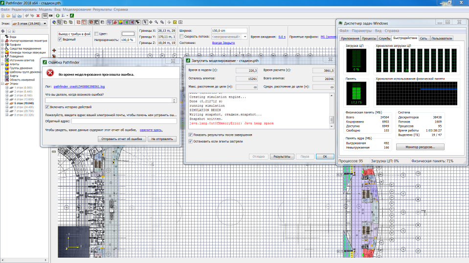

Пример, для чего нужно увеличить память java
