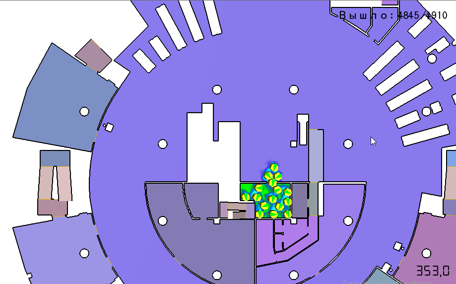

Re: зона безопасности
Добавлено: 09 мар 2018, 02:23
и в результате агенты заходят в зону а "begemot.exe" пишет что эвакуировано N-m из N человек где m -число M4
как то странно что не все люди причисляются к успешно эвакуировавшимся

складывается впечатление , что люди m4 вошедшие в помещение с меткой зонабезопасности,
считаются пиросимом как не эвакуировшиеся

Приложите файл, с которым вы работаете; скриншот, где вы видите неверное количество эвакуировавшихся.
Добавлено: 13 мар 2018, 08:11
На этаже "Этаж 10 м" в одну из зон безопасности пытается войти больше агентов, чем позволяет площадь зоны, в результате агенты застревают и агенты в зонах безопасности считаются неэвакуировавшимися.
зона безопасности.png (55.02 КБ) 210713 просмотров
Создайте дополнительное поведение для движения к конкретным зонам безопасности, чтобы перенаправить агентов.
О том, как искать ошибки в Pathfinder, рассказано в видео https://youtu.be/Iu5l_udPQxc
