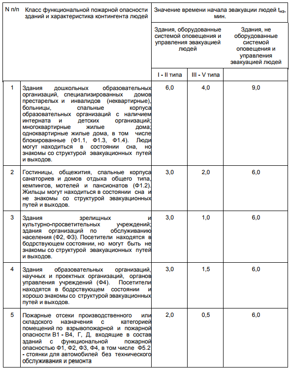

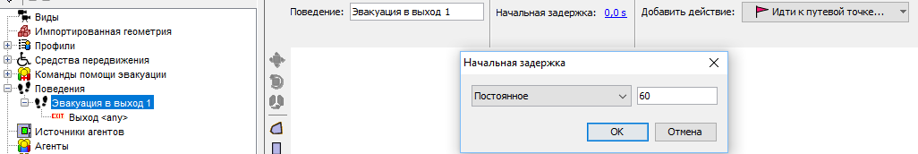

3. Задайте начальную задержку, исходя из типа системы оповещения и класса ФПО здания, согласно таблице П5.1 и п.1 приложения 5 методики расчета риска.
Если необходимо изменить тип СОУЭ или класс ФПО в расчете, просто измените величину начальной задержки.

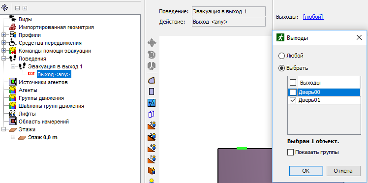

4. Задайте выходы, к которым могут идти агенты с данным поведением. Это может быть "любой" выход или любой набор выходов.

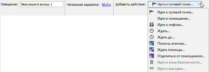

5. При необходимости задайте дополнительные действия: время ожидания, идти к путевой точке или в определенное помещение и т.д. Если агент должен идти в зону безопасности, то сначала нужно удалить пункт поведения "Идти к выходам" и добавить вместо него "Идти в зоны безопасности".
Для агентов, нуждающихся в помощи, и оказывающих помощь, необходимо задать соответствующие поведения:

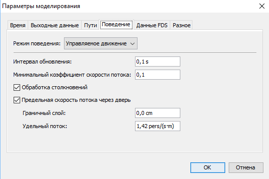

6. Кроме того, необходимо задать общие настройки моделирования: в меню "Моделирование" - "Параметры моделирования", на вкладке "Поведение" установить величину удельного потока равной 1,42, что соответствует интенсивности потока при плотности 0,9 м2/м2 для людей группы мобильности М1.
