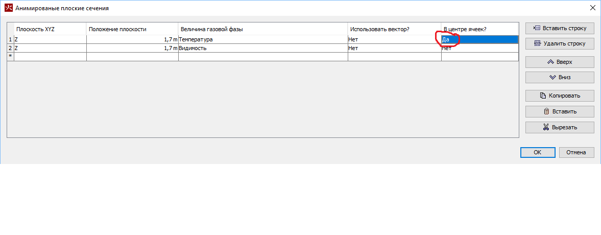

Программа PyroSim (версия 2017.2.1115)
Вопрос: В просмотре результатов отсутствуют некоторые плоскости, хотя в программе они заданы и в SmokeView отображаются.
Ответ: В текущей версии PyroSim (2017.2.1115) в программе просмотра результатов не отображаются плоскости, для которых значение параметра "В центре ячеек" установлено "да". Установите "нет" и выполните расчет заново, плоскости будут отображаться.

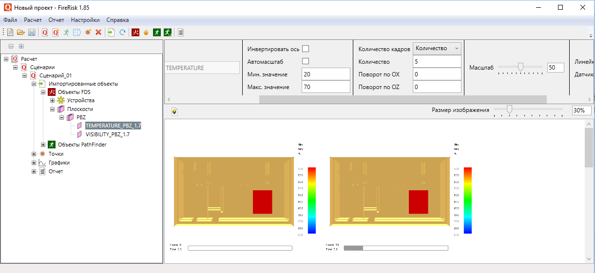

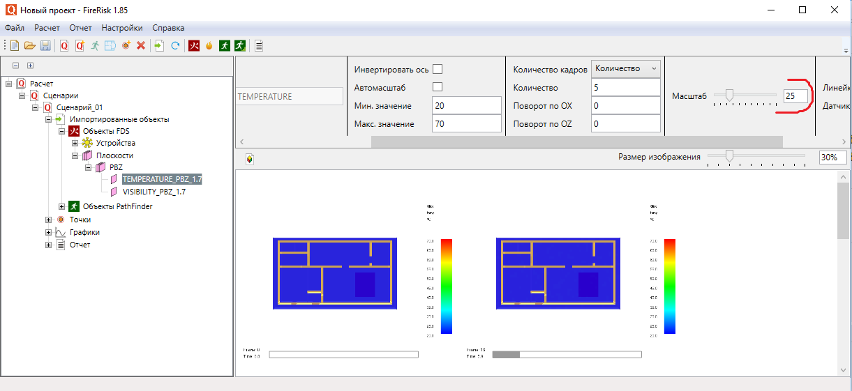

Программа FireRisk (версия 1.85)
Вопрос: При импорте плоскостей в программе FireRisk отображается геометрия объекта, а плоскостей не видно:
Ответ: Действительно, иногда получается так, что камера находится ниже нужной плоскости. Для отображения плоскости измените "Масштаб" и выполните заново импорт плоскостей:
