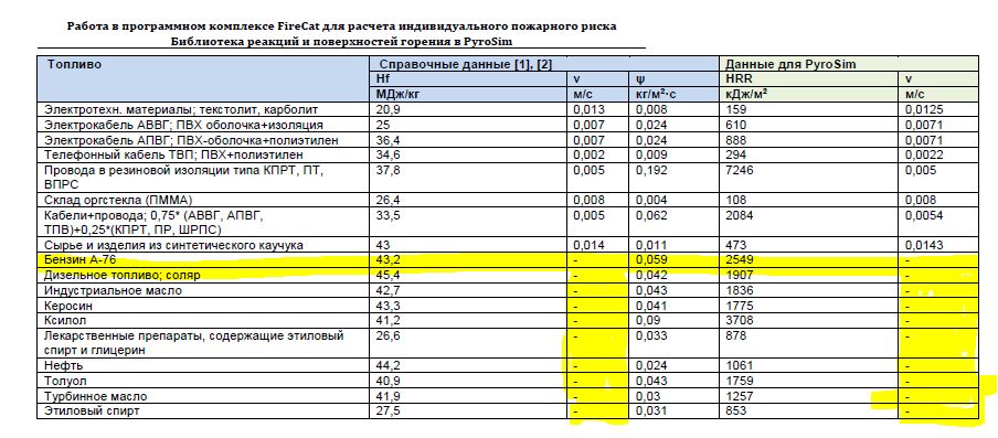

FireCat писал(а):Добрый день.
Данные по турбинному маслу есть в библиотеке реакций и материалов, которую можно скачать по ссылке http://www.pyrosim.ru/download/Firecat_ ... ad_lib.rar
Какую скорость распространения ставить? В последней таблице FDS_Firecat_fireload_lib.pdf на данных скорости стоят прочерки.
выделил желтым прочерки
Re: Pyrosim
Дело в том, что мы не придумываем эти данные, а берем из справочных источников (база данных Кошмарова и пособие к методике расчета риска). В этих справочниках отсутствуют данные о скорости распространения пламени по жидкостям, поэтому у нас они отсутствуют тоже. Если вы найдете в достоверных источниках эту информацию и сообщите нам, мы добавим ее в библиотеку реакций.

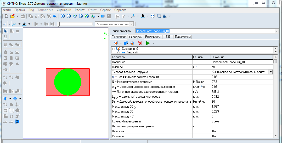

Например в программе Ситис: Блок есть данные о скорости распространения этилового спирта.
Они же эти данные откуда-то взяли?
В крайнем случае можно подправить таблицу и сослаться на эту программу
Re: Pyrosim
Это неверные данные. Значение взято из Кошмарова, но там для жидкостей приведено значение плотности, а не скорости.

тогда получается, программа Блок считает не правильно?
Re: Pyrosim
Программа считает правильно, но для жидкостей указана неверная скорость распространения пламени.
