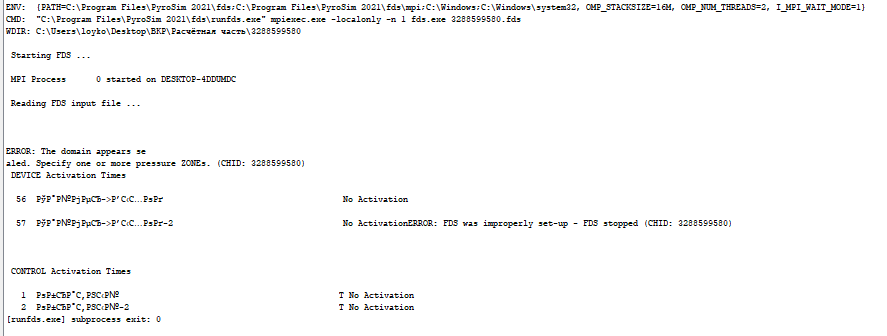

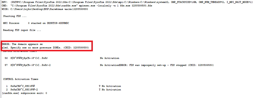

Доброго времени суток, не понимаю, в чём проблема....выделяет все датчики и сечения видимости
Добрый день. Текст ошибки пишется после слова ERROR. Дальше идут информация об активации датчиков, она не имеет отношения к ошибке.
Информацию об ошибке можно найти на форуме или здесь: https://pyrosim.ru/pyrosim-fds-errors
