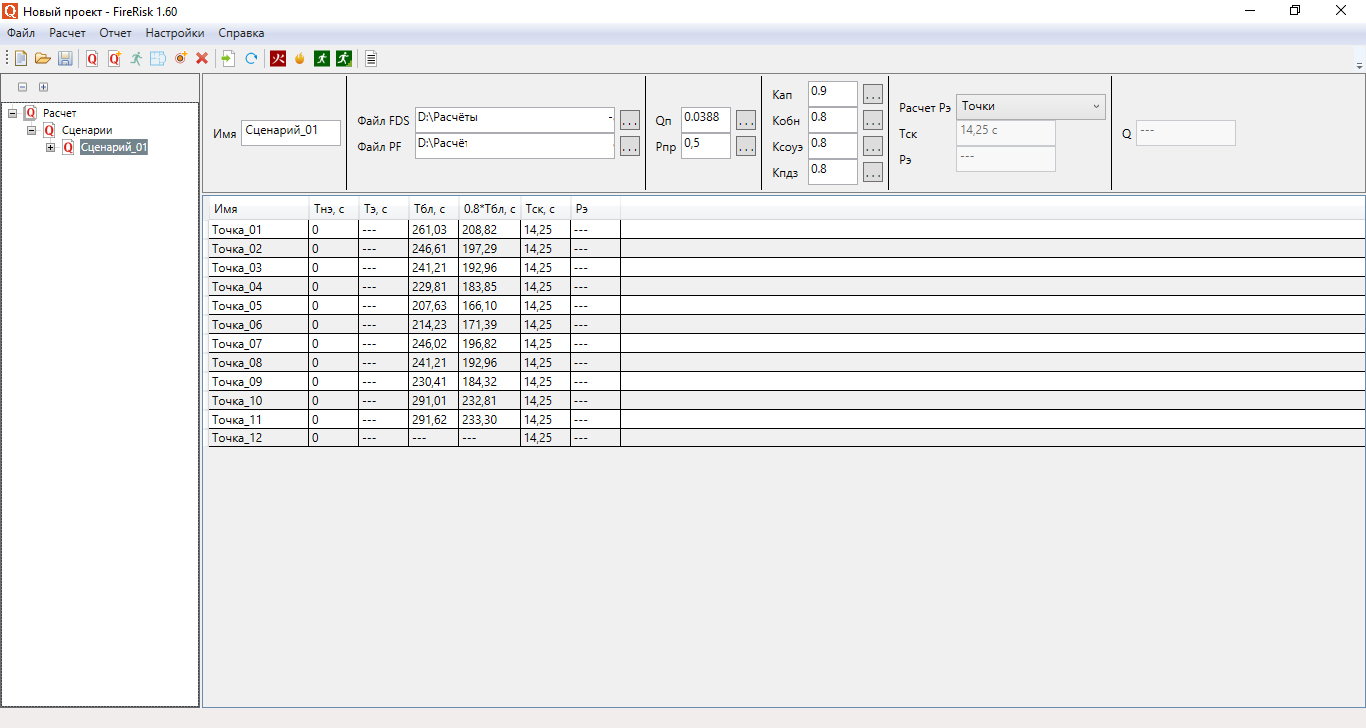

Здравствуйте! Подскажите пожалуйста почему файлы Pathfinder не загружаются в Fire Risk, при этом файлы pyrosim загрузились.

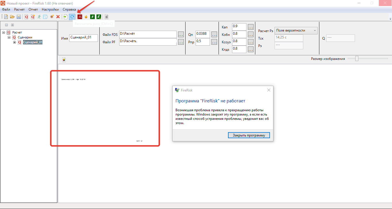

Добрый день! При попытке рассчитать риск по полю вероятности программа вылетает (расчёт по точкам проходит).
При этом в просмотрщике Pathfinder результаты FDS подцепляются и поля накладываются на эвакуацию.

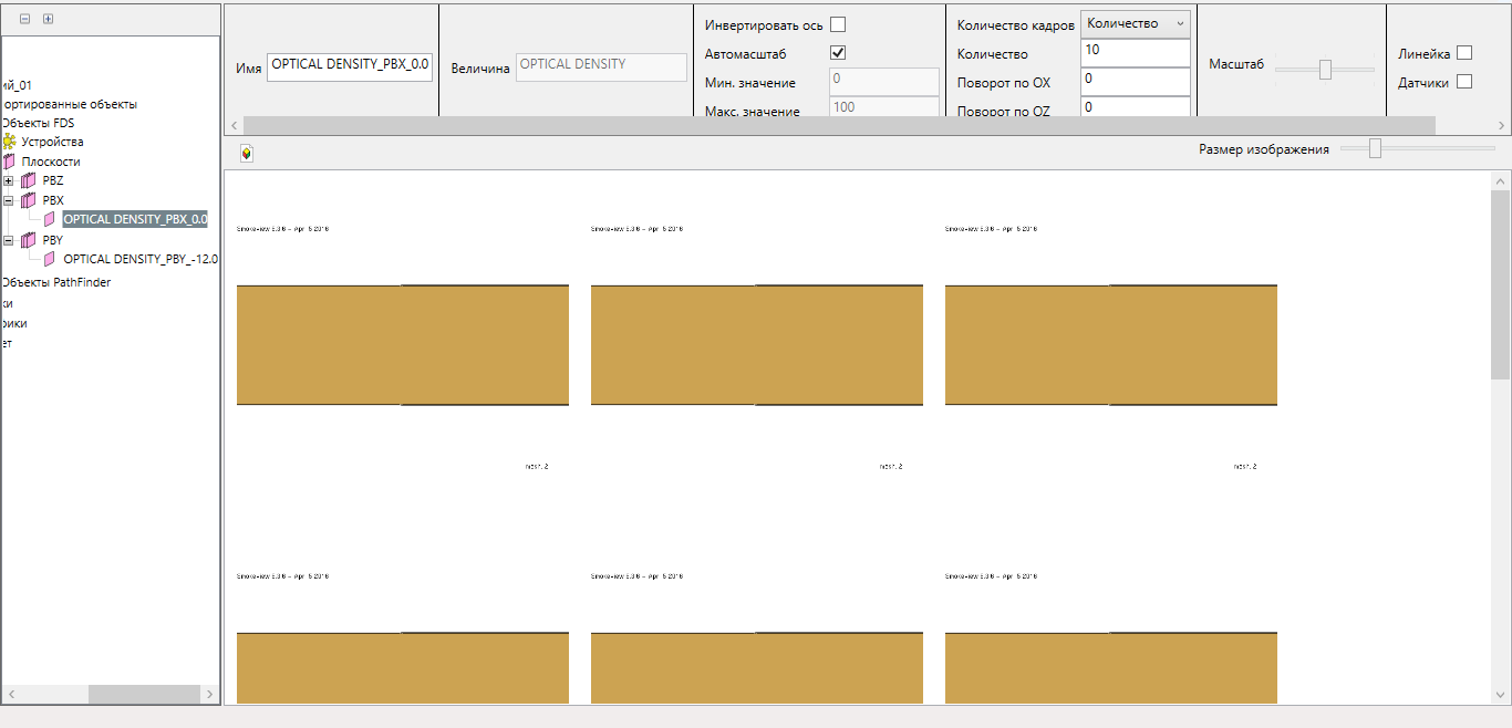

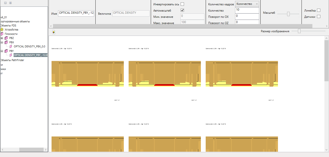

FireRisk не дружит с вертикальными плоскостями - либо делает сечение модели, но не отображает плоскость, либо вообще не делает сечение. Приходится для отчёта делать вручную.

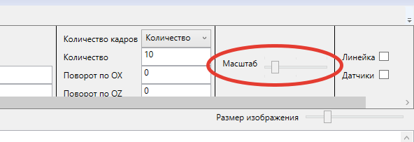

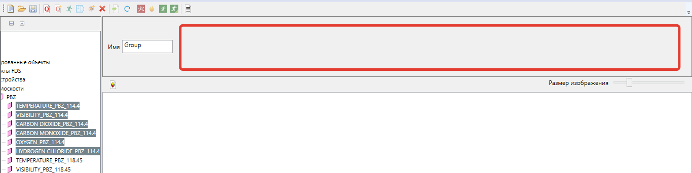

Ещё пожелание по FireRisk - добавить возможность изменять масштаб изображений сразу для нескольких плоскостей (выделяя по очереди при помощи Ctrl).
И сделать отобржение масштаба не только ползунком, но и текстовым полем, которое можно изменять. Сейчас приходится все плоскости по очереди подгонять к одному масштабу и извращаться при помощи наклеивания какой-нибудь бумажки на монитор, чтобы быстро подводить ползунок к одному положению.

Евгений, спасибо за ваши замечания! В следующем обновлении мы их учтем.
По поводу вертикальных плоскостей - пришлите, пожалуйста, файл FDS или PyroSim с примером, чтобы нам было проще определить проблему (выложите на форум или пришлите на почту mail@pyrosim.ru)

В версии 1.70, к сожалению, так и не была исправлена проблема с отсутствием отображения вертикальных плоскостей (оптической плотности, например):
