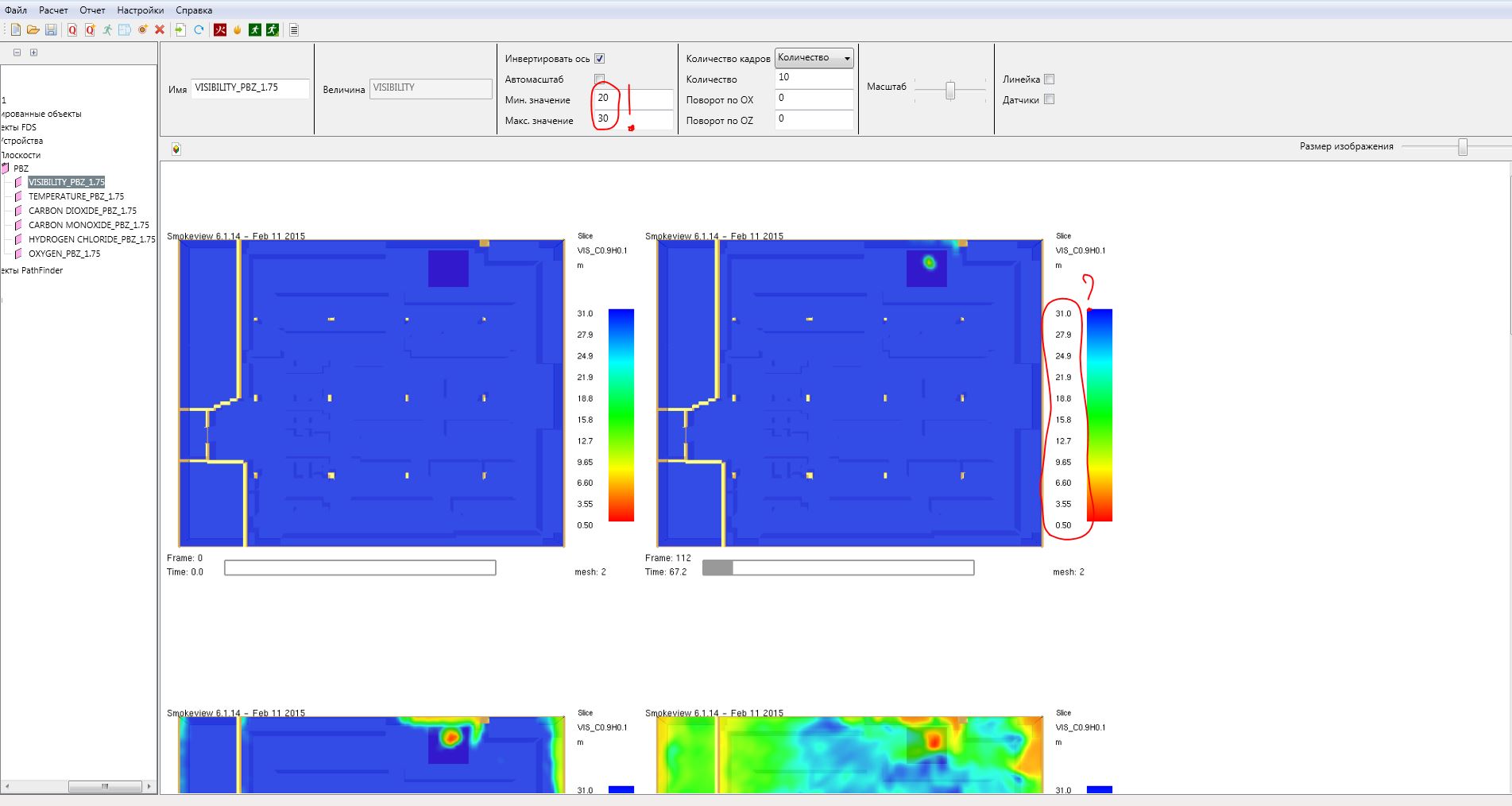

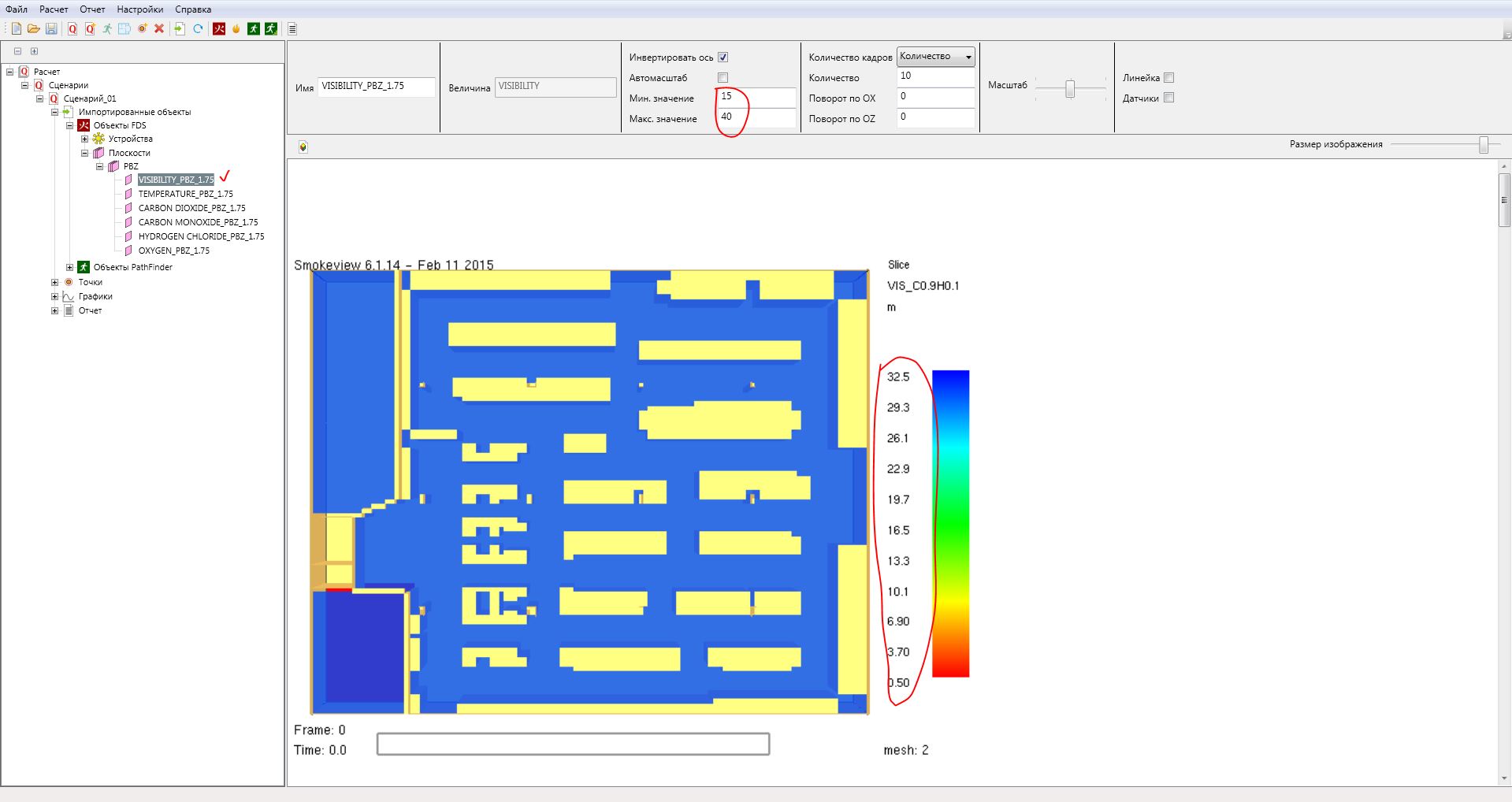

Re: FireRisk 1.50
Настройки значений шкалы игнорируются на плоскостях по видимости
После изменения настроек вы повторили импорт изображений?
Сообщения: 17
Зарегистрирован: 18 дек 2014, 08:06
да, повторяли с различными значениями
