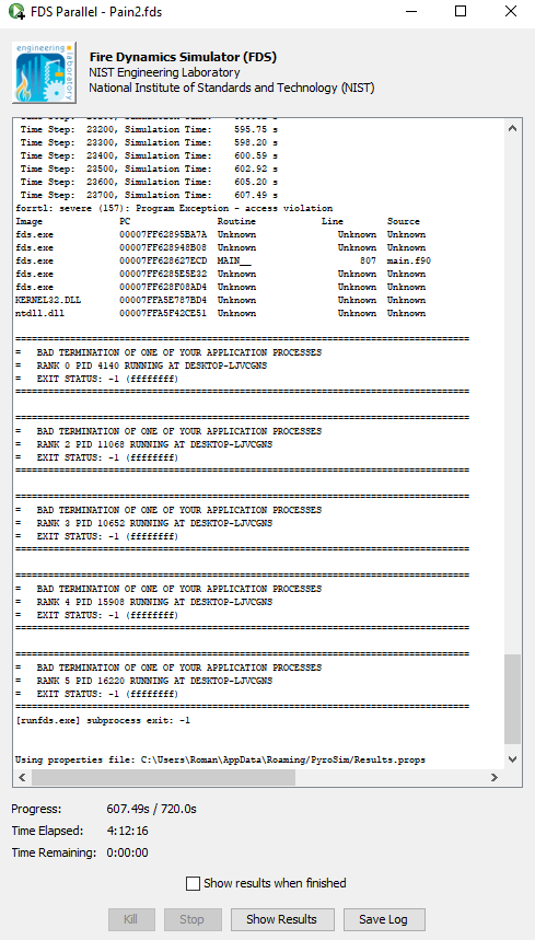

Однако, вновь появилась другая ошибка, о которой писал ранее. Скриншот прикрепляю.
От себя добавлю, что раньше данная ошибка появлялась намного раньше. После череды изменений таких как, замена реакции на более приближенную к реальной модели, изменение размеров воздуховодов и вент.отверстий, а также скорости вентиляции, длительность расчета изменилась с секунд 15 симуляции, до представленных на скриншоте 607 секунд.
Очень прошу помогите пожалуйста разобраться с данной проблемой.
Заранее благодарю за уделенное время.

1. Вы уверены, что приложили правильный файл? Данный файл не запускается из-за ошибок с реакцией (задано две реакции, дублируются газы, неправильно описана реакция в интерфейсе). Я могу поправить, но лучше бы посмотреть именно тот файл, который вы запускаете.
2. На других файлах возникает такая проблема, или это единственный?
В вашей модели задана слишком сложная система HVAC. В первую очередь я бы предложила упростить ее, и посмотреть, исчезнет ли ошибка.
HVAC не предназначен для моделирования всей системы воздуховодов полностью (посмотрите руководство пользователя FDS, п.12.2.1). Например, можно объединить все внутренние узлы в один, и соединить вент.отверстия HVAC с одним узлом. Или даже объединить все вент.отверстия HVAC в одно, пересчитав размер воздуховодов.
Здравствуйте, прошу прощения за неисправный файл, голова уже кругом идет.
Прикрепляю исправный файл, где отсутствует переопределение реакции.
FireCat писал(а):В вашей модели задана слишком сложная система HVAC. В первую очередь я бы предложила упростить ее, и посмотреть, исчезнет ли ошибка.
