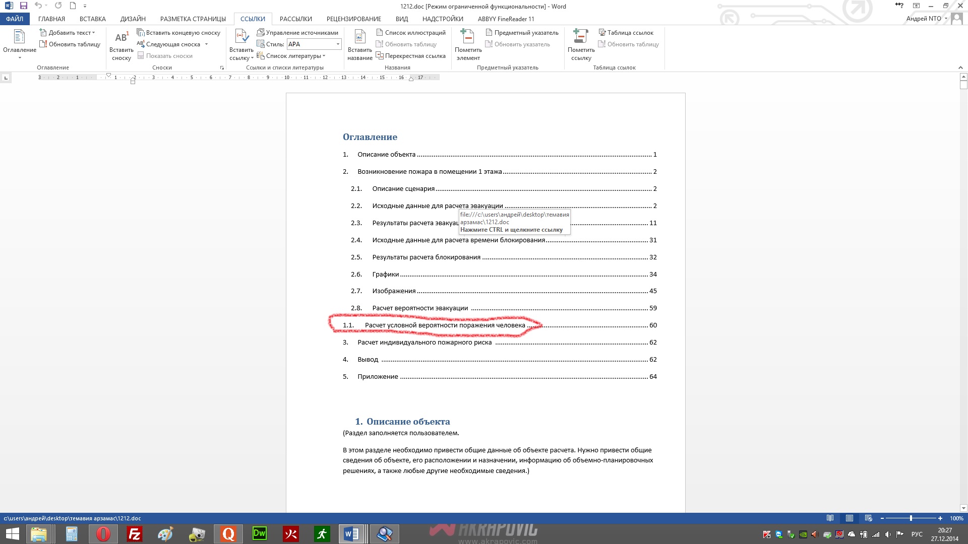

еще, содержание формируется с ошибкой (повторяется)
