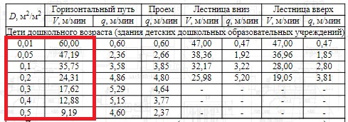

про м/м и м/с все понятно.
я к тому, что 21,40/44,03 - никак не получится 0,269.
Можно на примере одного профиля конкретно разобрать что откуда из методики берётся?
по дошколятам:
в методике 7 позиций
в профилях - 11
Re: Pathfinder
Проверила данные - противоречие в методике. Мы берем параметры из таблицы П5.6 и на основании них рассчитываем величины для нужной плотности. Рассчитанные величины слегка отличаются от указанных в таблице П5.7. Но для "людей трудоспособного возраста в стационарах больниц" отличие довольно заметное.
Для детей как и для остальных профилей мы построили таблицу до максимально возможной плотности, поскольку если в экспериментах не наблюдались значения плотности выше 0.5, это не говорит о том, что такая плотность вообще не может возникнуть.

FireCat писал(а):Проверила данные - противоречие в методике. Мы берем параметры из таблицы П5.6 и на основании них рассчитываем величины для нужной плотности. Рассчитанные величины слегка отличаются от указанных в таблице П5.7. Но для "людей трудоспособного возраста в стационарах больниц" отличие довольно заметное.
Так в итоге-то, получается надо править профили под данные методики?
Можно на примере одного профиля конкретно разобрать что откуда из методики берётся? Таким образом можно будет самостоятельно перепроверить и отредактировать все профили под методику
