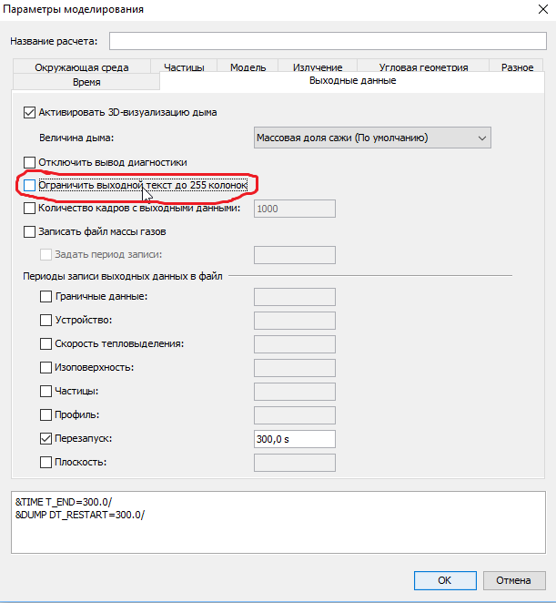

Проще всего изначально в PyroSim снять галочку "Ограничить выходной текст до 255 колонок" в "Параметрах моделирования".

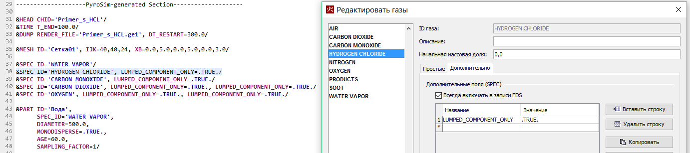

Возник вопрос о дополнительных записях к газам. (LUMPED_COMPONENT_ONLY)
Если не поставить галочку "Всегда включать в записи FDS", то в текстовом виде записей нет и выдаёт ошибку
ERROR: SPEC MY_AIR, sub species 1 not found.
ERROR: SPEC MY_PRODUCTS, sub species 2 not found.
При этом в вашем примере (урок 5.0) галочки там не стоят, а в текстовом виде записи включены. Если поставить и убрать, то запись из "Текстового вида" не пропадает, в моём примере - пропадает. :geek:
Также не понятно, нужна ли точка в конце у значения ".TRUE"
Для некоторых газов свойство уже задано по умолчанию и дублируется, при этом точка с обеих сторон: ".TRUE."
В руководстве пользователя FDS точка с обеих сторон. Но работает вроде и так, и так.

Конфликт форсунки и хлороводорода
Сообщение Евгений »
При установке форсунки в модели, в которой реакция содержит HCl и задана через дополнительные записи, во время запуска расчёта выдаёт ошибку
ERROR: Species 8 has the same ID as species 3.
Судя по всему, всё из-за "WATER WAPOR", который при добавлении форсунки описывается второй раз. Но удалить из записей Пиросима его не получится, а из текстовых - нельзя, т.к. задан параметр VOLUME_FRACTION.
Что делать в данном случае? При моделировании водяного пожаротушения в помещении, где горение происходит с выделением HCl, возникнет проблема.
Файл примера - в предыдущем сообщении, в нём надо активировать форсунку.
Re: Pyrosim
В вашем примере можно убрать строку &SPEC ID = 'WATER VAPOR', LUMPED_COMPONENT_ONLY = .TRUE. / из тестовых записей. Параметр VOLUME_FRACTION задан в описании смеси газов &SPEC ID='MY_PRODUCTS'.
PyroSim автоматически добавляет записи для тех газов, которые каким-то образом используются в других местах: в случае водяного пара для форсунок, если есть датчики-измерители газов и т.д. Чтобы газ добавился независимо от того, используется ли он в модели, нужно поставить галочку "Всегда включать в записи FDS".
В вашей модели датчиков нет, поэтому газы добавляются только при установке галочки.
Точка у .TRUE в конце не обязательна.
Параметр LUMPED_COMPONENT_ONLY показывает программе, что данные газы можно рассчитывать все вместе, не отслеживая каждый компонент в отдельности, это снижает вычислительную нагрузку. Для некоторых газов программа ставит этот параметр по умолчанию, но чтобы не заставлять пользователей запоминать, для каких газов ставить этот параметр, а для каких не обязательно, мы рекомендуем задавать для всех, так как к ошибке такое дублирование не приводит.
