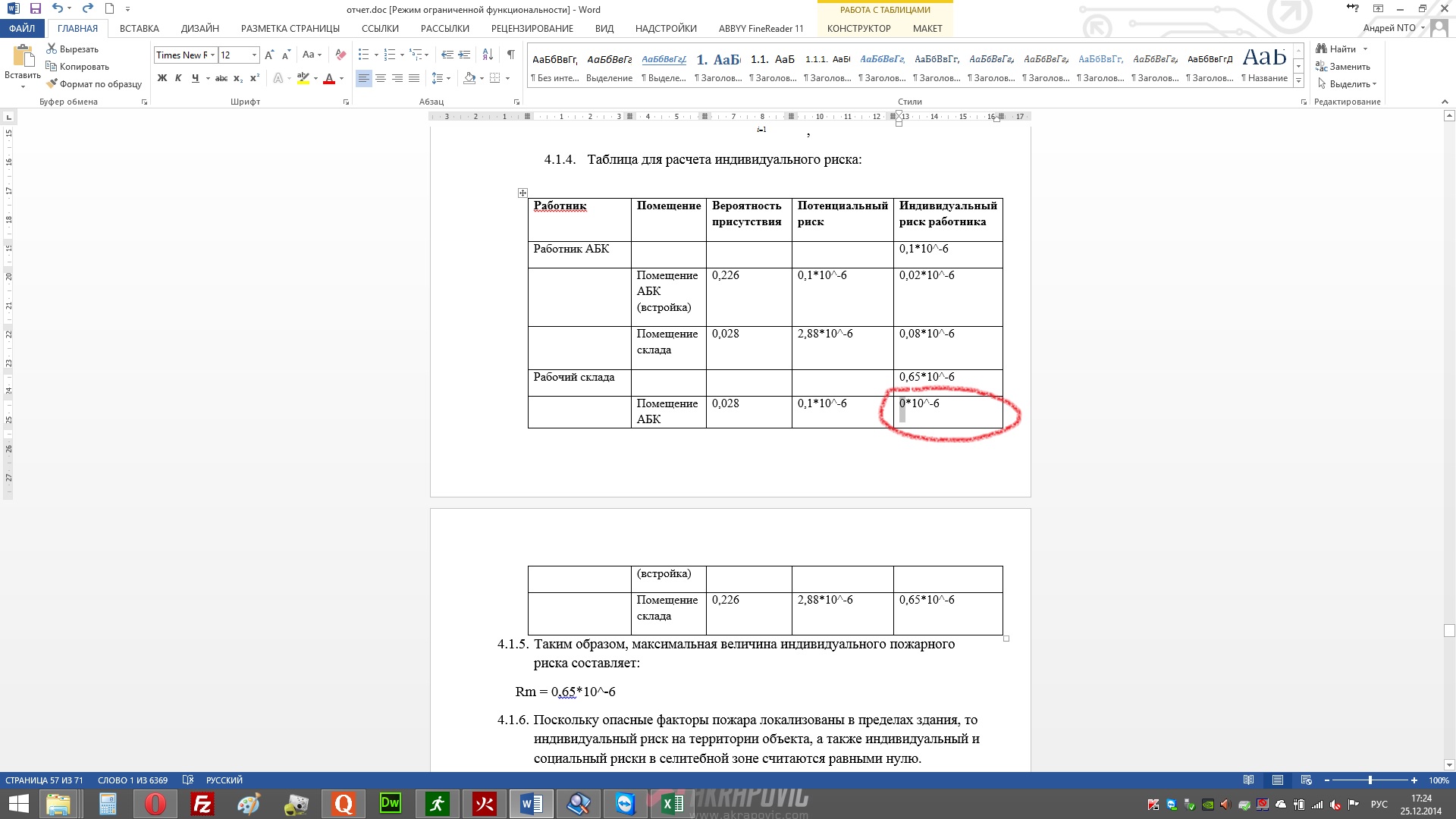

Видимо опять проблема в округлении:
Да, индивидуальный риск сейчас считается с точностью до двух знаков, а чтобы учесть выделенную величину, нужно больше количество знаков после запятой.

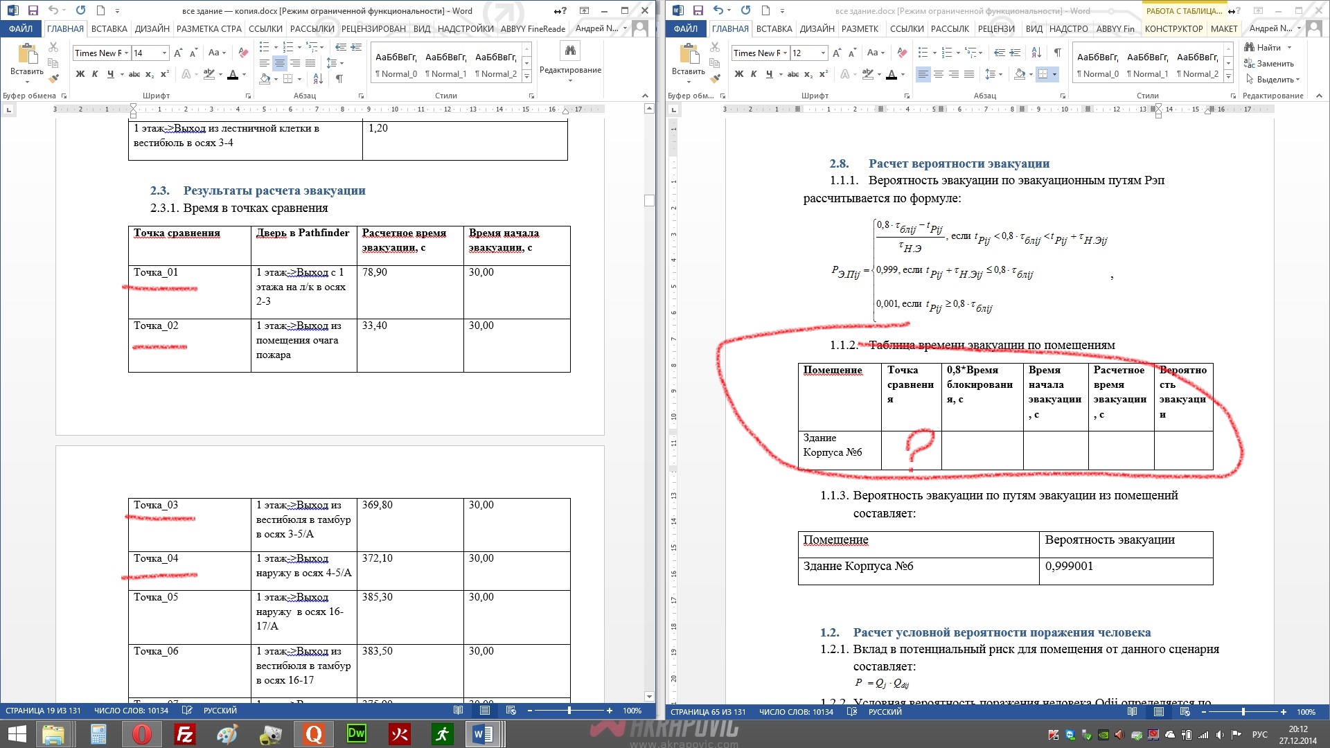

Проблема - не хочет точки создовать.
на скрине один и тот же документ
Вы задавали в свойствах точек, в каких помещениях они находятся?
Пожалуйста, прикрепляете к вопросам не только скриншоты, но и сами файлы - по расчетному файлу гораздо проще ответить на вопрос.
