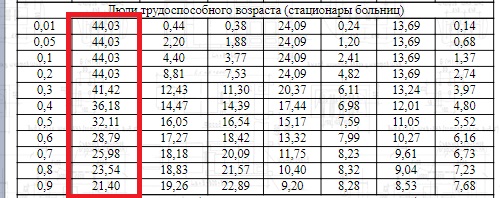

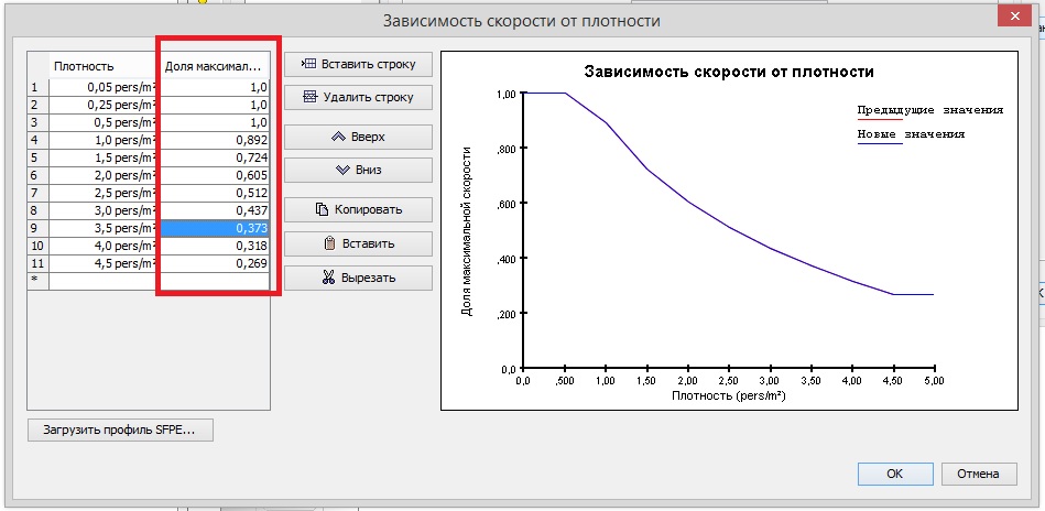

Вопрос по профилям.
1. Можете разъяснить по доли максимальной скорости?
Данные в Вашем файле не бьются с методикой:
из Ptf.jpg (96.08 КБ) 126069 просмотров
из методики.jpg (69.34 КБ) 126069 просмотров
2. по дошколятам, в методике 7 позиций, а в Вашем файле - 11. Откуда взяты данные?
Сообщения: 661
Re: Pathfinder
Посмотрите внимательно, пожалуйста. В методике приведена скорость, в м/мин. В Pathfinder приведена доля максимальной скорости, сама скорость указана в профиле, в м/с.
Про позиции непонятно, что вы имеете в виду.
