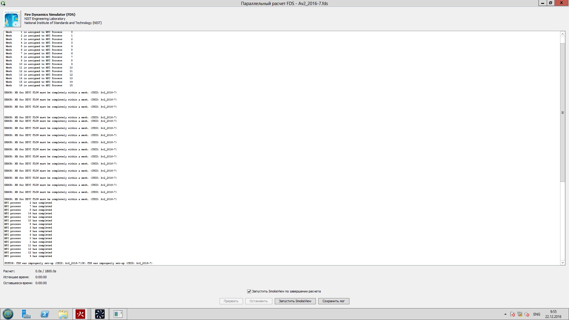

добрый день!
имеется 16ядерный комп, сетка для ПироСим2012 была разбита на 16 подсеток, запускался параллельный расчет FDS.
теперь откорректированный под ПироСим2016 файл с 16ю подсетками, запускаем на том же компе в параллельный расчет - вываливается ошибка (см.скрин)
теперь вопросы:
1. поддерживает ли ПС2016 параллельный расчет? если да, то почему ошибка вылазит?
2. если не поддерживает, то надо делать только одну сетку?

Ошибка с которой не запускается параллельный расчет, "XB for DEVC FLOW must be completely within a mesh", означает что измеритель FLOW (и аналогичные измерители потока) должны лежать полностью внутри одной сетки. Они не должны пересекать границы сетки.

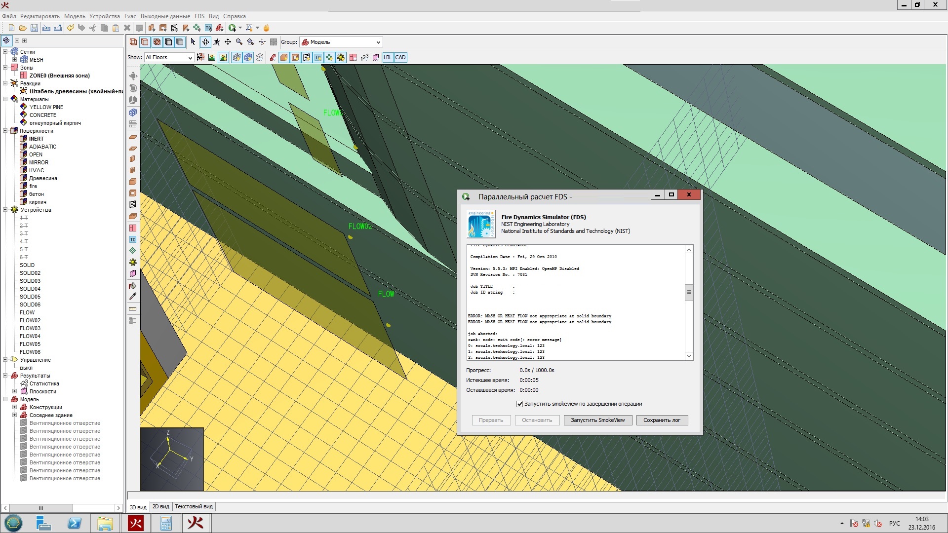

в 2016м расчет доходит до 220 секунд и отрубается...
можете как-то открыть этот файл, сделанный в 2012м и его попробовать откорректировать, чтоб запускался? (и сохранить для открытия в 2012м)
это единственный вариант, который у меня без датчиков потока провел расчет на все заданное время...
я уже и стены все сделал неактивными, нарисовал новую стену, на нее поставил датчик потока, расширил - ошибка и всё тут!...
все препятствия при этом расширенные (см.скрин)
может в 2012 косяк какой с датчиком потока?

Re: Разные вопросы
Отодвиньте датчики FLOW от твердой поверхности на одну ячейку. PyroSim 2012 ругается, что они находятся на твердой поверхности.

Re: Разные вопросы
FireCat писал(а):Отодвиньте датчики FLOW от твердой поверхности на одну ячейку. PyroSim 2012 ругается, что они находятся на твердой поверхности.
отодвинул
не помогло
