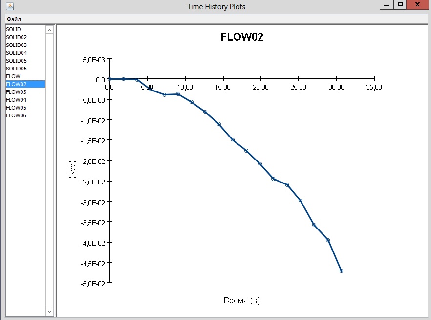

А вопрос такой - если мне плотность теплового потока нужно измерить, мне их "растягивать" на всю стену как на картинке?
Датчики измеряют полный поток, проходящий через поверхность. Чтобы получить плотность потока, нужно поделить на площадь поверхности. То есть, если вы зададите маленький измеритель, то результат будет локальным, если большой - более усредненный.

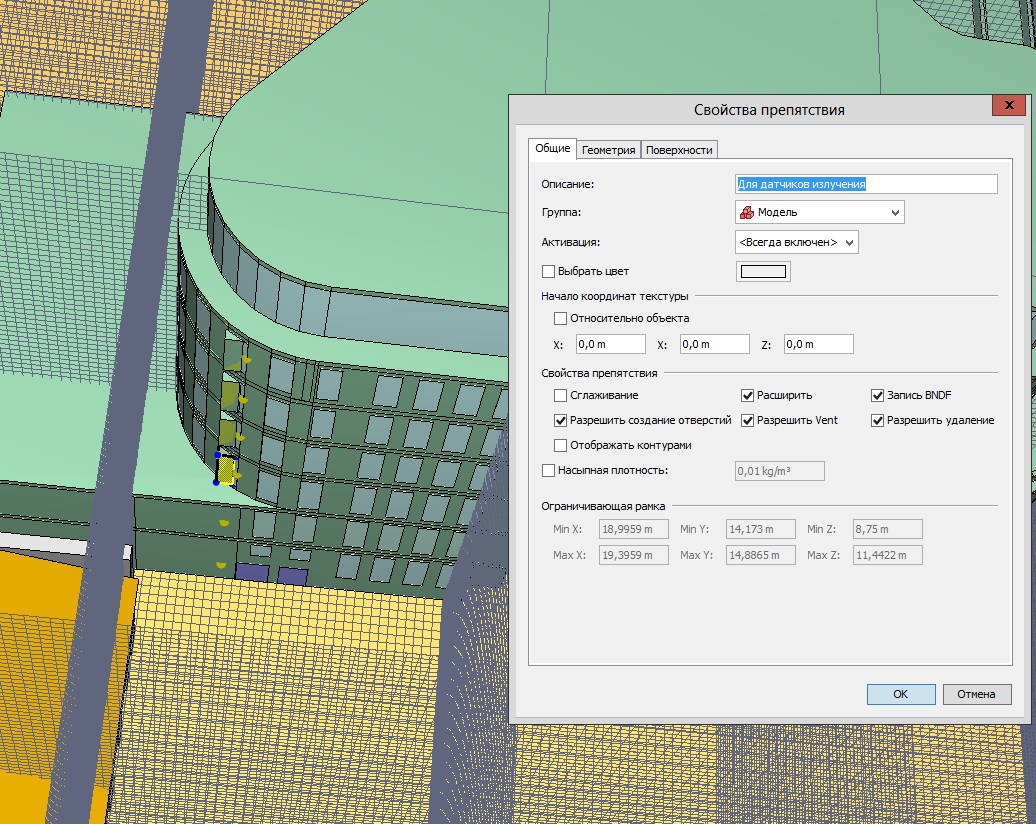

На датчики FLOW программа ругается, что датчик должен находиться полностью внутри одной сетки, не пересекая границы.
Ошибка "поверхность SURF не может быть применена к тонкому препятствию" означает, что препятствие должно иметь размер не менее ячейки сетки. Установите свойство "расширить" для препятствий.
Неиспользуемые линии от подложки Автокада лучше не скрывайте, а блокируйте, чтобы программа не рассматривала их как препятствия.
В целом рекомендация по работе с моделями: не создавайте сразу огромную модель, тестируйте ее по частям. Создайте одну небольшую сетку вокруг интересующей вас области, проверьте, что расчет запускается. Только после этого переходите к полной модели.

FireCat писал(а):На датчики FLOW программа ругается, что датчик должен находиться полностью внутри одной сетки, не пересекая границы.
датчики в границах одной сетки
"расширить" установил
подложки удалил
сетка 0,4х0,4х0,4
стены все 0,2 м
сделал 0,4 м
все равно та же самая ошибка

Все-таки не все объекты расширены. Если выделить в дереве объектов все препятствия, в свойствах указать "расширить", то расчет запускается.
Файл поправленный в приложении, но не знаю, откроется ли в старой версии.
Av2_2016-5(1).rar

FireCat писал(а):Все-таки не все объекты расширены. Если выделить в дереве объектов все препятствия, в свойствах указать "расширить", то расчет запускается.
расширил все объекты. просто все, какие можно было расширить - та же ошибка.
как в старой (2012), так и в новой (PyroSim-2016-2-0922-x64-ru-karkin.msi) версии, fds не открывается. требует psm...
думается, надо заново все рисовать в 2016 версии, т.к. из 2012 не перекидывается ((
блинский!!! ((

вопрос: график так и должен быть, "в минус"?
мне нужно измерить воздействие теплового потока от пожара на стену, на которой датчик
Re: Разные вопросы
"В плюс" или "в мину"с зависит от того, в каком направлении проходит через датчик поток. Поток проходит в отрицательном направлении оси Х - результаты уходят в минус.

FireCat писал(а):"В плюс" или "в мину"с зависит от того, в каком направлении проходит через датчик поток. Поток проходит в отрицательном направлении оси Х - результаты уходят в минус.
у меня источник излучения справа, стена слева, соответственно излучение справа налево, т.е. в минус, правильно?
чтобы в плюс пошло, надо все повернуть на 180*?
если развернуть, у меня для датчиков SOLID, относительно оси Х, изменится с "1" на "-1" автоматически - тут все правильно, ничего не менять?
