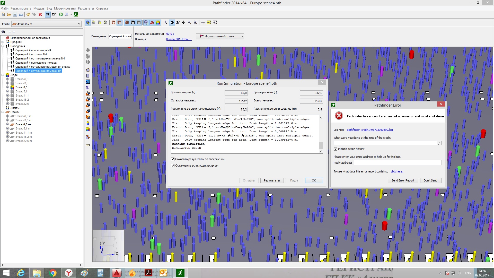

Патфайндер вылетает с такой ошибкой:
java.lang.NullPointerException
at inferno.sim.path.DoorQueueEstimate.getQueue(Unknown Source)
at inferno.sim.steering.locallyquickest.LocalTimeEstimate$QueueSizes.getQueueTime(Unknown Source)
at inferno.sim.steering.locallyquickest.DoorTarget.getLocalTimeEstimate(Unknown Source)
at inferno.sim.steering.locallyquickest.LocallyQuickest.getLocalTimeEstimate(Unknown Source)
at inferno.sim.steering.locallyquickest.LocallyQuickest.getBestTarget(Unknown Source)
at inferno.sim.steering.locallyquickest.LocallyQuickest.getPath(Unknown Source)
at inferno.sim.steering.PathFollow.planPath(Unknown Source)
at inferno.sim.steering.inverse.InvSteerUtil.generateSeekCurve(Unknown Source)
at inferno.sim.steering.inverse.Seek.generateSeekCurve(Unknown Source)
at inferno.sim.steering.inverse.NavigateMesh.generateSeekCurve(Unknown Source)
at inferno.sim.OccAgent.preMove(Unknown Source)
at inferno.sim.Engine$PreMoveProc.process(Unknown Source)
at inferno.sim.Engine$AAgentProc.process(Unknown Source)
at inferno.util.MTListProcessor.process(Unknown Source)
at inferno.util.MTListProcessor.run(Unknown Source)
at inferno.util.MTListProcessorThread$ThreadProc.run(Unknown Source)
at java.lang.Thread.run(Thread.java:662)
куда копать?
Re: Pathfinder
Выложите, пожалуйста, файл, на котором возникает ошибка, и напишите, при каких действиях ошибка возникает.
Сообщения: 46
Зарегистрирован: 28 окт 2016, 06:18
Re: Pathfinder
https://yadi.sk/d/B29YyaBN3HXwsZ
после начала расчета, примерно через 6 минут вылетает.
в самом расчете это 60я секунда, когда народ во всем здании подрывается на выход.

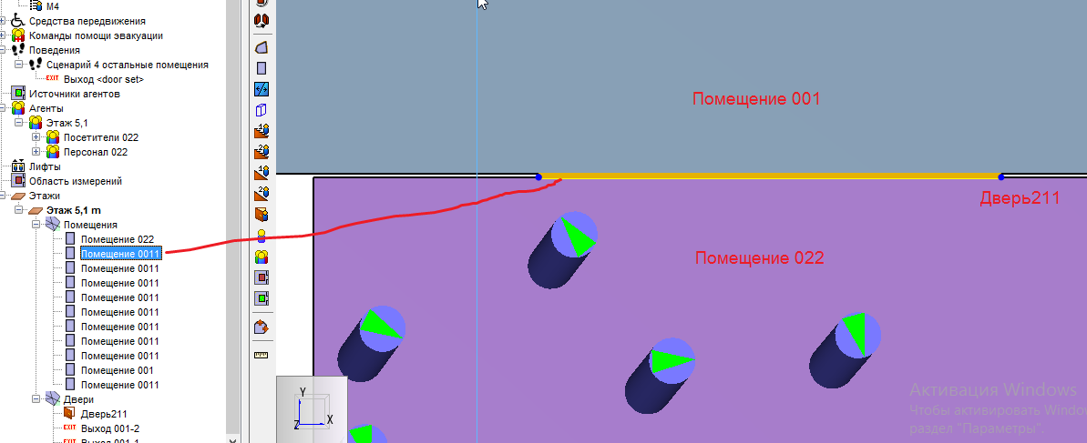

В модели есть маленькие помещения, как например помещение0011, вероятно, возникшие при извлечении объектов. На рисунке приведен пример, как дверь 211 соединяет помещения 001 и 0011, вместо помещений 001 и 022. В результате люди из помещения 022 не могут добраться до выхода.
Внимательно проверьте вашу модель на предмет таких лишних помещений.
Кроме того, рекомендую обновить программу до версии 2017, кроме всего прочего там более понятное описание и обнаружение подобных ошибок.
