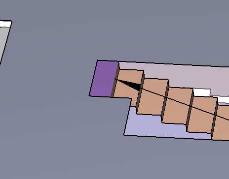

Спасибо большое! Подскажите ошибку в модели, агент не бежит по лестнице, файл прикрепляю.
- Эвакуация.rar
- (1.49 МБ) 1420 скачиваний
Re: Определение массы или объема горючего вещества для пожара, с его полным выгоранием.
Помещение01 и помещение14 не соединены друг с другом (помещения могут соединяться между собой только через дверь):
Поэтому агент не может перейти из одного помещения в другое. Аналогично помещение00 и помещение07.
Добавьте между помещениями двери или вообще удалите маленькие помещения и продлите лестницы до больших, если дверей там не нужно.
