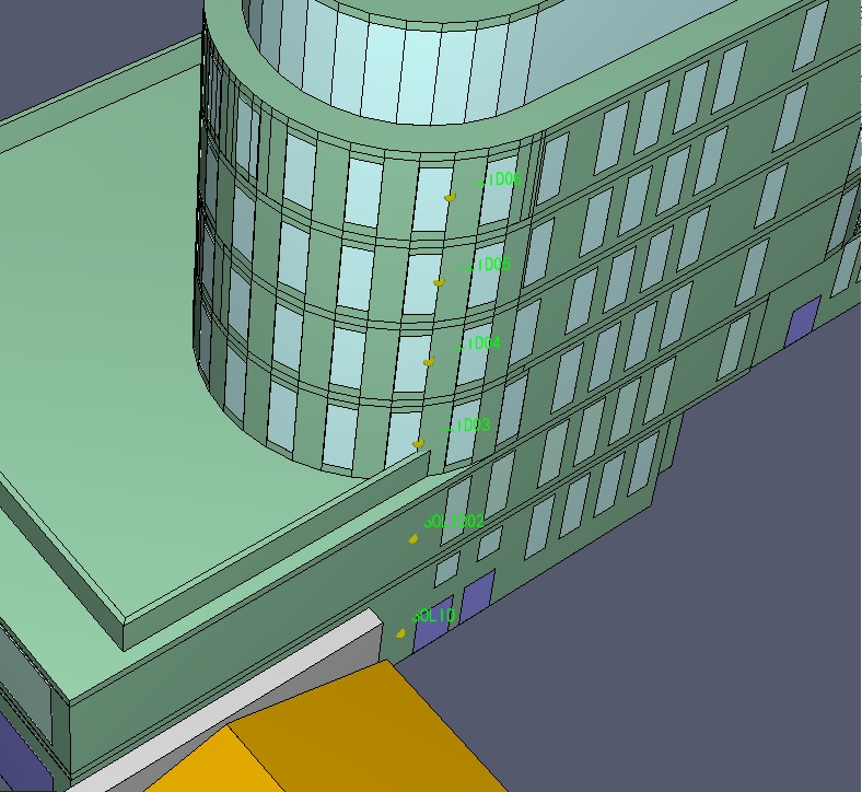

как установлены датчики

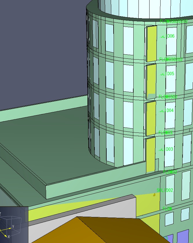

нагрев стены
нагрев стены
нагрев стены
нагрев стены.jpg (269.72 КБ) 33956 просмотров

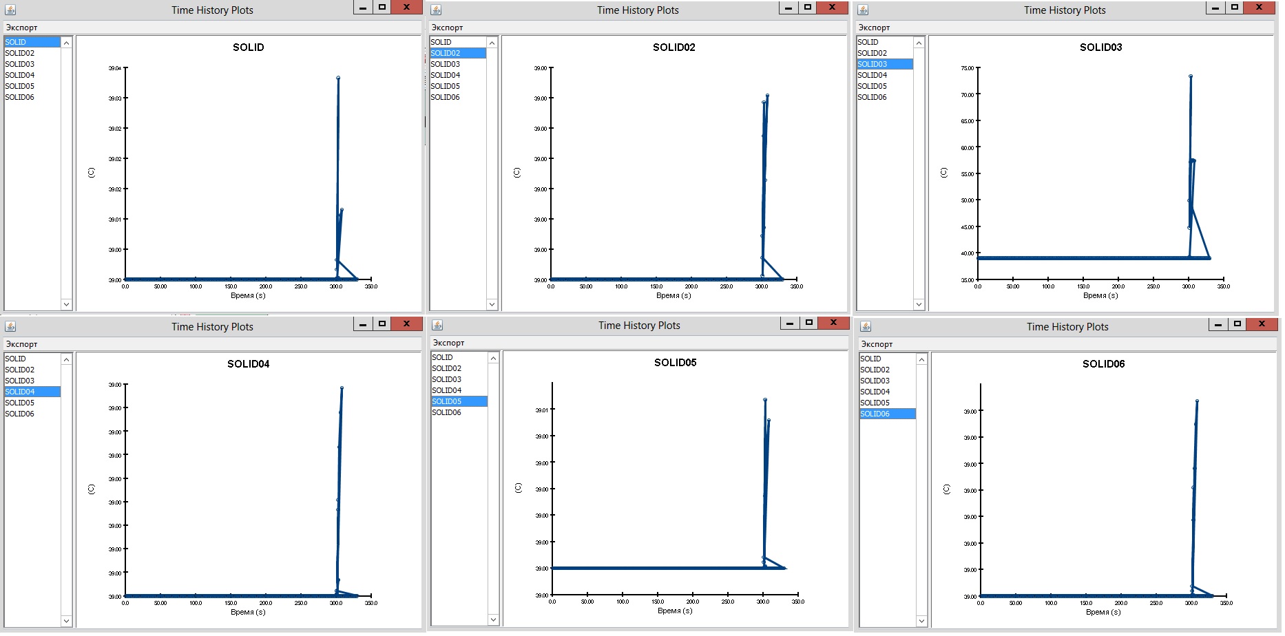

графики...
графики
графики
по-хорошему, Solid02 Должен показывать температуру выше, чем Solid03, однако все наоборот...
да и вообще, странное построение графика, хаотичное какое-то
добавлю, что расчет возобновлен с 300й секунды. ибо на 329й числовая нестабильность стопорит расчет

А вопрос такой - если мне плотность теплового потока нужно измерить, мне их "растягивать" на всю стену как на картинке?
Или сделать маленький квадратик в районе точки SOLID (желтые точки на картинке)?
Далее - если по 1, 2 этажам, по поверхностям вопросов нет, и расчет стартует, то по 3-6 этажам, выскакивает ошибка, что датчик измерения теплового потока не привязан к поверхности.
При этом, я спецом для этих датчиков поставил стены! А вот если эти датчики (3-6 этажей) переместить на стены, которые уже есть - ошибки нет... но мне не нужно в другом месте данные датчики ставить!
В чем подвох?
