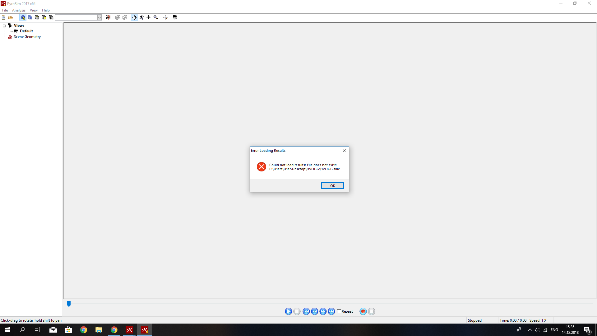

Pyrosim "не любит" русские буквы в названиях файлов. Откройте папку с расчетом и вручную запустите файл .smv
Абдурахман
Зарегистрирован: 14 дек 2018, 12:34
Сообщение Абдурахман »
Здравствуйте, подскажите. запускаю на расчет и сразу выдает такую вот ошибку, в чем может быть проблема?
Добрый день. Программа не может открыть результаты, поскольку отсутствует файл .smv. То есть расчет выдал ошибку еще до того, как был создан этот файл, и в окне расчета стояла галочка "Показать результаты после завершения", поэтому программа пытается открыть отсутствующий файл.
Сама ошибка расчета указывается в окне расчета, и обычно начинается со слова ERROR. Найдите ошибку в окне расчета и поищите ее в этой теме или поиском по форуму. Если описания этой ошибки на форуме нет, напишите ее, и приложите файл PyroSim или FDS, постараемся помочь.
