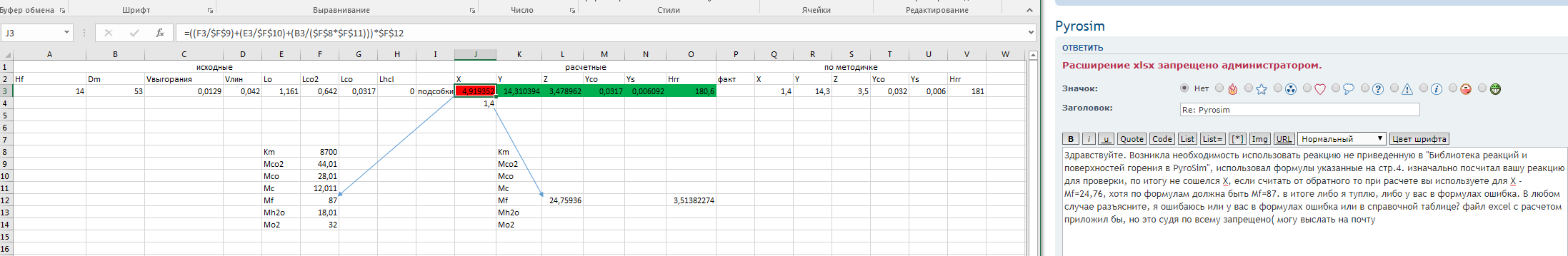

Здравствуйте. Возникла необходимость использовать реакцию не приведенную в "Библиотека реакций и поверхностей горения в PyroSim", использовал формулы указанные на стр.4. изначально посчитал вашу реакцию для проверки, по итогу не сошелся Х, если считать от обратного то при расчете вы используете для Х - Mf=24,76, хотя по формулам должна быть Mf=87. в итоге либо я туплю, либо у вас в формулах ошибка. В любом случае разъясните, я ошибаюсь или у вас в формулах ошибка или в справочной таблице? файл excel с расчетом приложил бы, но это судя по всему запрещено, поэтому закидываю картинкой( могу выслать на почту

Добрый день. Вы берете в формуле значение из ячейки Е3 (Lo2), а нужно из G3 (Lco).

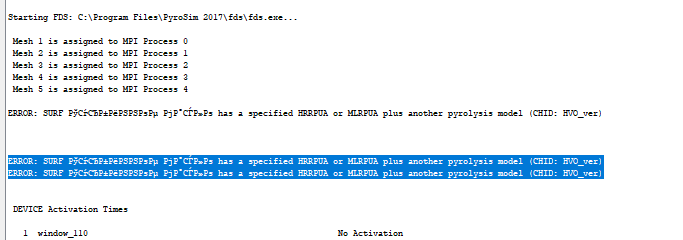

Здравствуйте у меня такая ошибка выходит, когда задаю горючую нагрузку в виде жидкости. в 2012 всегда работало все, теперь скачал 2017 и задаю так же, то уже выдает ошибку. подскажите пожалуйста что изменилось в 2017 от 2012, в отношении задания жидкой горючей нагрузки.

3. В сообщении об ошибке говорится, что вы одновременно используете две модели пиролиза: предопределенная мощность горения (задание скорости теповыделения HRRPUA или скорости выгорания MLRPUA в поверхности горения) и еще какую-то, вероятно заданную в свойствах жидкого материала. Более подробно ничего по скриншоту сказать ничего нельзя. Приложите файл PyroSim или FDS (на форум можно прикреплять файлы в архиве) или пришлите файл на почту mail@pyrosim.ru
