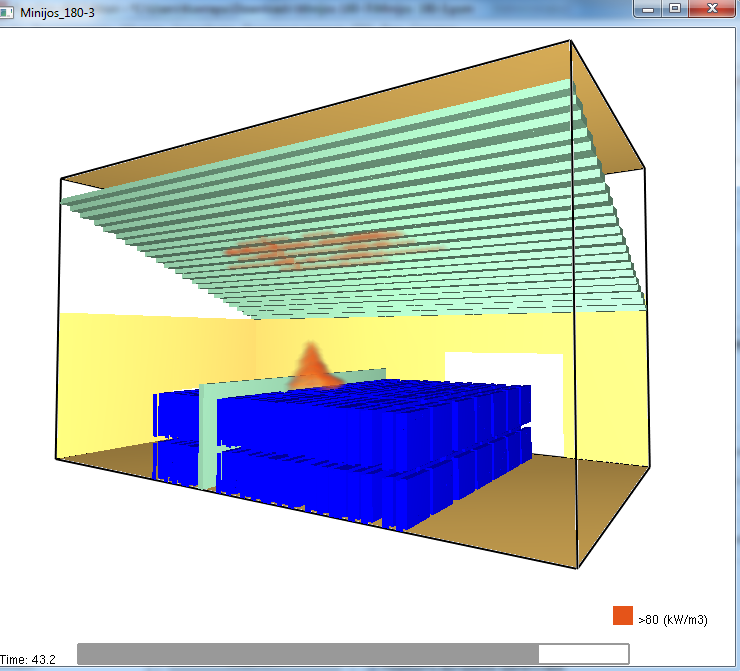

Насколько я вижу, все задано правильно.
Чтобы быстрее это посмотреть, я уменьшила объем модели и уменьшила температуру возгорания стеллажей и крыши. Видно, что крыша начинает гореть. Время прогорания материала можно посчитать следующим образом: толщина слоя материала*плотность*теплоту сгорания / удельную мощность реакции. Получаем 0,006 м *1380 кг/м3 * 13000 кДж/кг / 75 кВт/м2 = 1435 секунд. В параметрах моделирования задано 1200 секунд, то есть выгорание крыши не успеет начаться за время расчета.

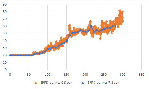

Добрыи день, хотел узнать почему у меня спринклеры срабатывают при температуре 50 градусов хотя в его параметрах указана температура 68. И ещще вопрос, создаю вент как площадь пожара, не поиму куда вписывать координаты распространения пожара, т.е. допустим мне надо чтобы горение началось не с цкнтра а допустим с края. Спасибо

Насчет спринклеров - выложите исходный файл, а лучше выполненный расчет.

Добрый день, разобрались из-за чего спринклеры срабатывают раньше, чем температура на графике. Дело в том, что на графике данные записываются с заданным периодом, если пользователь не задал его самостоятельно, то он рассчитывается как длительность расчета разделить на количество кадров (1000 по умолчанию). В вашем примере 7200/1000 = 7.2 секунды. Активация спринклеров проверяется на каждом расчетом шаге. На диаграмме ниже график температуры на спринклере при разном периоде записи данных. При частоте записи 0,3 секунды график достигает температуры 68 градусов тогда же, когда активируется спринклер.
Обратите внимание, что на мощность тепловыделения простой горелки спринклеры не оказывают влияния. Чтобы спринклеры влияли на мощность, необходимо задать многослойную поверхность, которая начинает гореть при определенной температуре. Посмотрите наши видеоуроки по поводу тушения пожара и сложной горелки, а также файлы к видеоурокам: viewtopic.php?f=2&t=17#p153
