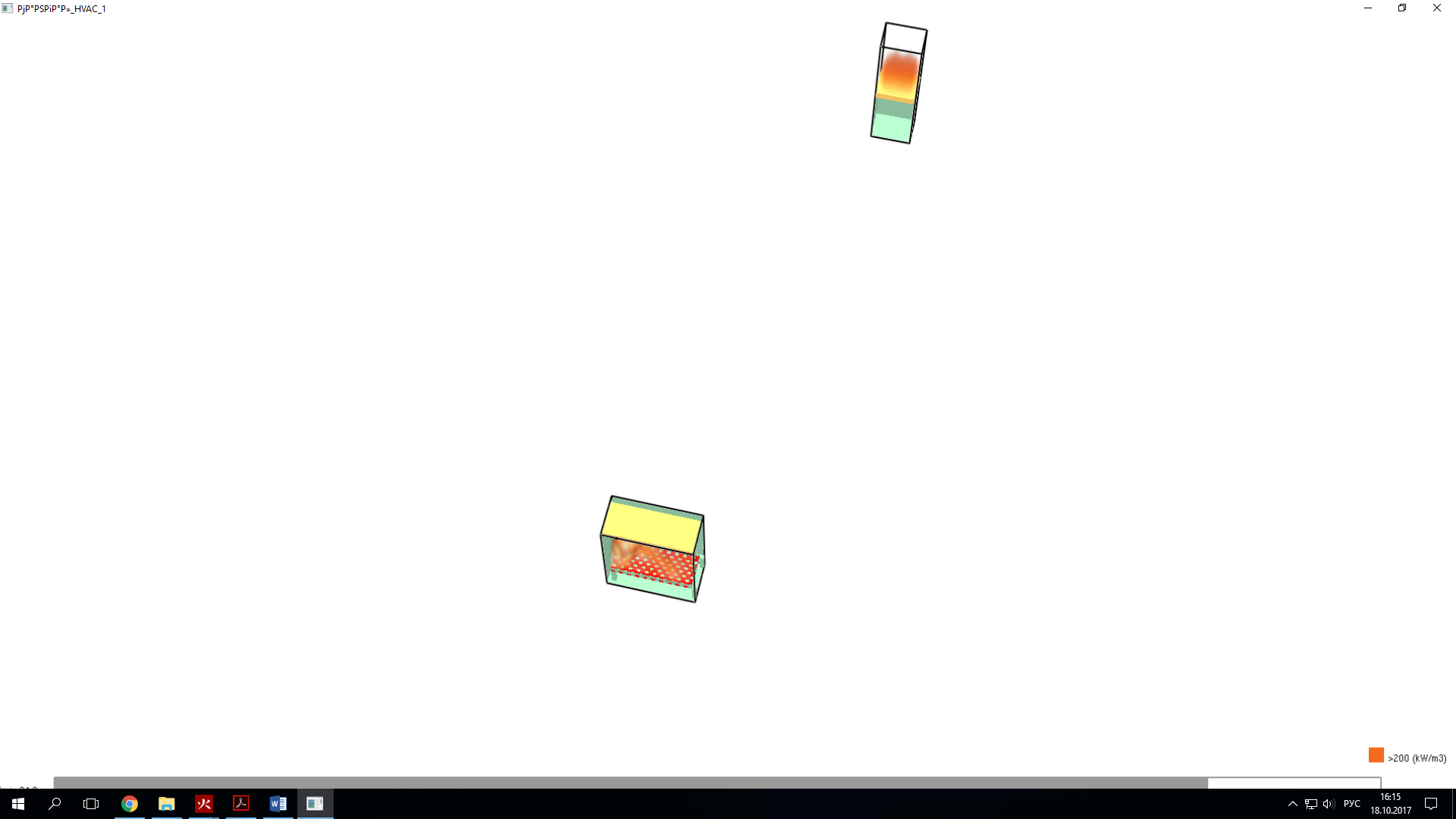

Добрый день, Firecat! Подскажите. В настоящее время моделирую систему вентиляции с помощью HVAC. Моделирую горение в помещении и удаление дыма по воздуховодам на крышу. От вентиляционной решетки, расположенной над очагом идет 3 воздуховода. 2 горизонтальных общей длиной около 5,5 м и от них дальше идет третий воздуховод вертикальный высотой 15,5 м. При визуализации в Smokeview уже на 5-ой секунде на крыше температура из воздуховода более 300 градусов. Температура потока внутри воздуховода на 25 секунде 600 градусов. Прикрепил скриншот вырывающегося пламени из воздуховода. Как такое может быть? Может что-то неверно сделал. Также прикрепил сам файл расчета.

Я не вижу ошибок. В воздуховоде установлен вентилятор с расходом 2.15 м3/с, что при площади воздуховодов 0,27 м2 дает скорость 8 м/с. Полная длина воздуховодов 21м, то есть температура на датчике на крыше начнет повышаться уже через 2,5 секунды, что и видно на графиках. Помещение маленькое, поэтому температура растет очень быстро.
Пламя на выходе из воздуховода объясняется тем, что в FDS горит газифицированная пожарная нагрузка, т.е."топливный газ". Если он не успевает сгореть возле пожарной нагрузки, то распространяется и догорает там, где хватает кислорода.
