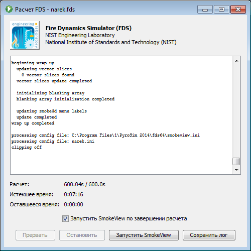

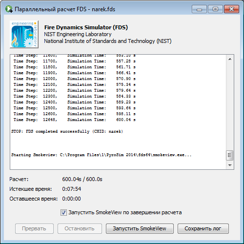

DualCore Intel Core i3-2330M, 2200 MHz - 2ядра и 2 виртуальных(гипертрейдинг), ОЗУ 6ГБ(2+4)
Просто расчет. В работе 4 ядра (2реальных+2виртуальных)
Потом тут же принудительно поставил использовать только 2 ядра:
Для расчета используются только 2 ядра. Остальные параметры не менялись
По итогам видно, что гипертрейдинг замедляет скорость расчетов.

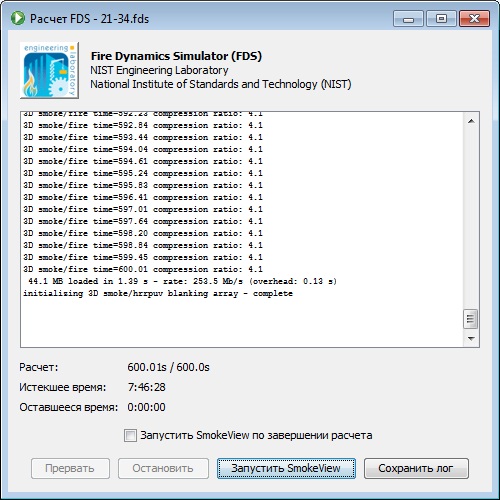

1. Расчет проводился на следующей машине:
В расчете участвовало только 2 ядра. Windows 7 x64.

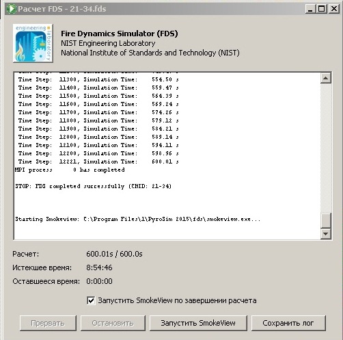

2. Расчет проводился на следующей машине:
Intel Core 2 Quad Q9300, 2500Mhz, 4 ядра, ОЗУ 4ГБ (2+2)
В расчете участвовало 4 ядра. Windows 7 x64.
Анализ показывает, что более новый процессор i3 с меньшей тактовой частотой и
меньшим количеством ядер работает быстрее чем более старый Quad Q9300.
