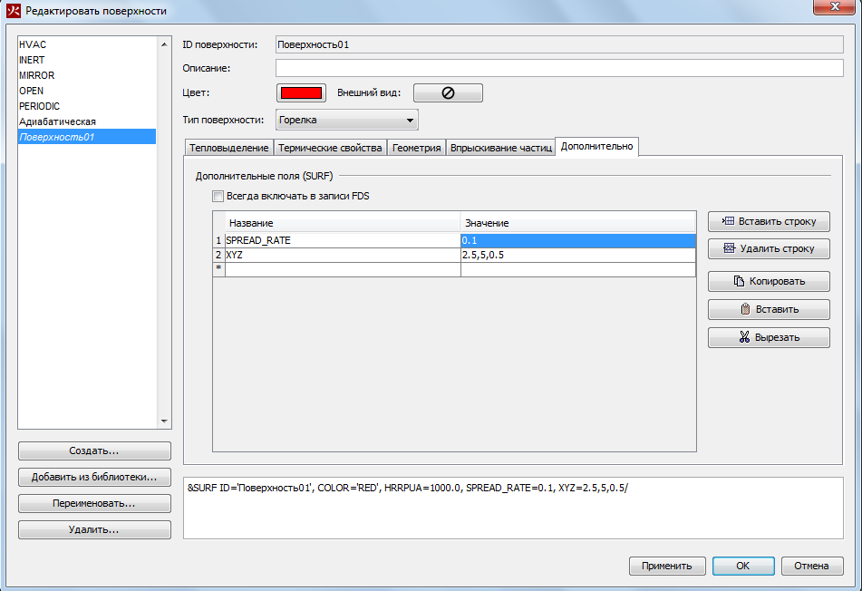

2. Чтобы использовать скорость распространения пламени из точки, можно задать параметры в поверхности горения на вкладке "Дополнительно". В столбце "название" нужно задавать название параметра, в "значение" - его значение. Нужно задать параметр SPREAD_RATE (скорость распространения пламени) и XYZ (координаты точки начала распространения пламени). Тогда пламя начнет распространяться из заданной точки и будет распространяться с заданной скоростью по всем граням всех препятствий с данной поверхностью.
