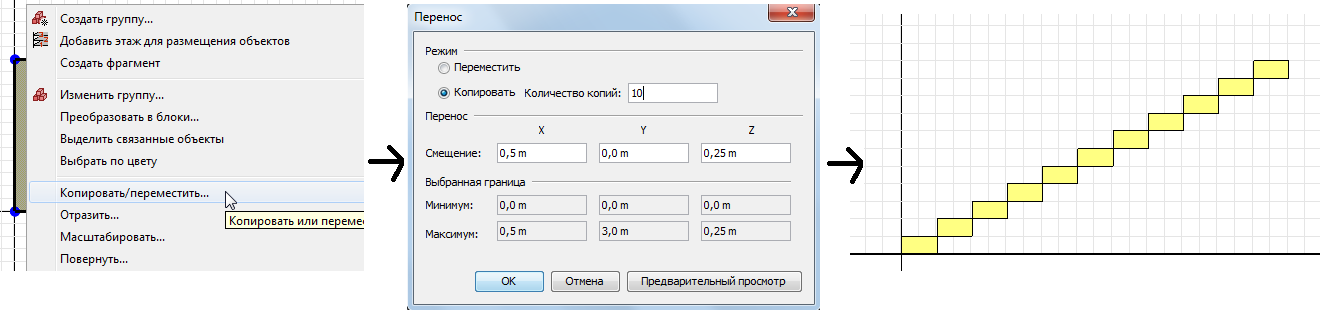

В Вашем уроке "PyroSim - 2.1", у вас два этажа, при этом, вы не отрисовываете лестницу, приняв лестничные проёмы за пустое помещение, без лестниц. Для двух этажей такое упущение допустимо. Но что делать когда 4 этажа? Как отрисовать лестницу?
Re: Лестница в PyroSim
Лестница создается из препятствий. Создайте одну ступеньку, а затем используйте функцию "Копировать/Переместить". Задайте смещение по оси X или Y (в зависимости от расположения ступеньки), равной ширине ступеньки, а смещение по Z равной высоте ступеньки.
