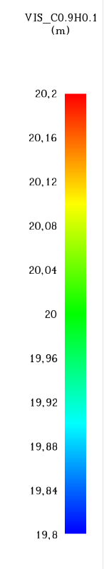

Расчет без результатов
Сообщение Назгуль »
Добрый день! Нет результатов расчета в модели. Не отображаются ни числовые результаты, ни графики устройств, ни результаты FDS. Также неверно отображаются значения вертикальной шкалы для всех интересующих меня значений (см. рисунок). Файлы модели и результатов в архиве прилагаю

В присланном архиве результатов нет. Исходный файл запускается без ошибок, изменения в просмотровщике результатов видны, на графиках тоже. Попробуйте запустить расчет файла заново, проверьте, что расчет выполняется, не падает на старте из-за недостатка места на диске или еще по каким-то внешним причинам.

В том-то и дело, что ошибок никаких не выдает программа, расчет идет нормально, а результаты у меня не отображаются. Не могли бы вы просмотреть результаты вычислений? Файл прикрепила

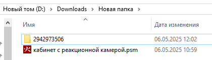

Файл назван русскими буквами, результаты будут рядом с исходным файлом в папке с цифровым номером, например 2942973506.
