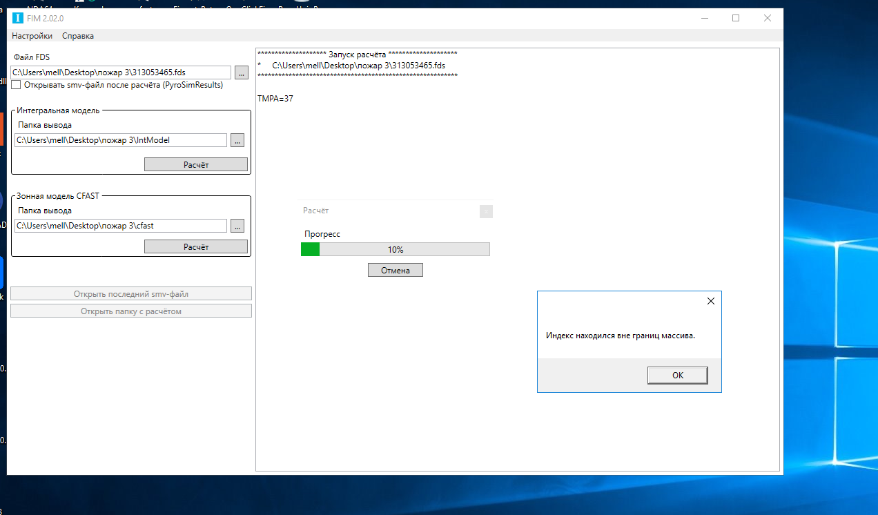

добрый вечер,помогите разобраться с запуском расчета зонной модели, при использовании реакций из новой библиотеки 2023, возникает ошибка.

Добрый день. У вас на скриншоте версия 2.02.0, на сайте 2.02.1, обновите программу. При расчете вашего файла возникает ошибка CFAST (ошибки расчета давления), но если включить расширенный режим и выполнять расчет поэтапно, то результаты вы получите.
